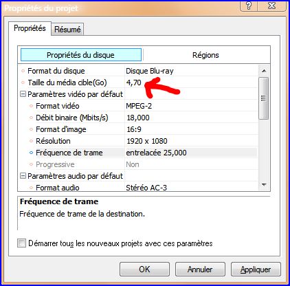

    Oui l'interface de DVDA est assez déroutante au premier abord (le manuel occupe 180 pages) ... et très intuitive après car tout s'y fait alors en cliqué (-glissé-lâché), sauf les textes ou des données très personnalisées qu'on doit écrire. Donc un simple essai ne peut qu'inciter à le délaisser. Ce qui n'est pas plus mal.
    Ci-jointe une capture d'écran sur laquelle on voit bien une partie de ce qu'on peut choisir, dont son support, même en HD. Chaque élément se règle d'un clic au tout début dans Fichier/Propriétés.
    - Le terme Format du disque signifie: le format d'enregistrement. Ici selon la stucture Blu-Ray. C'est ce que tu disais désirer dans ton premier post.
    On peut aussi choisir DVD; ce sera alors en SD. Car DVDA n'est pas là pour simplement transposer sur un support (ce que font bien les logiciels de montage) mais pour faire de l'authoring, et ensuite la gravure sur le support dans la foulée.
    On peut très bien choisir de s'en tenir là et ne rien graver; c'est mon choix puisque je conserve sur DD.
    - Le terme Taille du média signifie le support effectif sur lequel sera gravé ce BD. Ici un disque DVD de 4,7 GB.
    - A la fin du travail on peut donner l'ordre à DVDA d'enchainer les deux opérations de préparation et de gravure ou de retenir pour plus tard la seconde.
