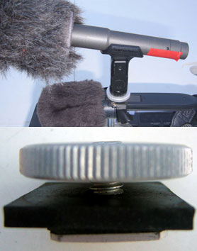

  11. Marc
    9 950
    90
    8 667
    +50 / 147 / -1
    Voici les photos : vue de l'ensemble et détail du porte-support qui s'enclenche dans la griffe
  12. regard(e)
    78
    Merci.
    Oui c'est grosso modo ce que je cherche même si ici l'ensemble semble un peu haut (espace entre la caméra et le micro).
    J'espère trouver un porte micro de ce style mais moins long (en espérant que dans ce cas le micro ne récupére pas trop le son caméra).
    Merci Marc
  13. Marc
    9 950
    90
    8 667
    +50 / 147 / -1
    Regarde chez Hama, il doit y avoir ce genre de support.
    Le mien (partie bague) vient de chez Scoop , il est en général offert quand on achète un micro chez eux. Très bien cette bague avec une partie caoutchoutée qui isole plus le micro de la cam. Quant au support du micro proprement dit, il était livré avec le microphone (un Audiotechnica).

  15. Marc
    9 950
    90
    8 667
    +50 / 147 / -1
    Oui, la monture griffe porte-flash (et micro) doit etre standard.
    Enfin, il vaut mieux vérifier.
    Voir aussi pour le jack de 3,5 mm s'il est bien en asymétrique (là, c'est pas sûr).
