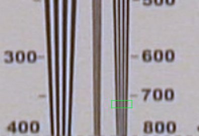

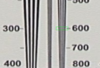

    Ayant l'expérience des tests à la mire, je me permets de faire quelques remarques sur l'interpretation des résultats :
    Définition du Z1 :
    Ici, vous annoncez 700 lignes, j'y vois plutot 600 lignes
    La valeur se lit à la premiere ligne qui disparait et non à la derniere ligne lisible.
    Définition du HC1
    Ici, c'est 720 à 730 lignes qu'il faut lire et non 800 lignes comme vous annoncez.
    On pourrait arreter là ; mais en regardant de plus près, on voit que la ligne blanche centrale dans la zone 550 à 700 reste à largeur constante, alors que les lignes blanches de part et d'autre se retrecissent. Il est donc fort possible que la valeur mesurée soit erronée, cette erreur étant peut etre due à l'absence de filtre optique passe bas.
    Et quand on évalue le flou autour des chiffres eux memes, on comprend qu'il y a un probleme...
    Il faudrait aussi mettre le lecteur en garde :
    Les mesures sont ici en LPH (Line per Picture Height). Il ne faut donc pas comparer ces valeurs avec celle du DV 4/3 !
    Dans les mêmes conditions de mesure, un DV donne un petit 400 lignes !
    Excellent travail, continuez...
    Amicalement
