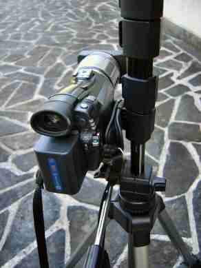

    en hdv, j'ai pas encore deux cams, en dv oui. Pour ne pas être dans le champ, ma solution simple : deux cams sur le même pied!! j'ai un trépied Hama de base sur lequel j'ai monté une ancienne tête Velbon, plaque à vis déportée pour le cam 1, qui laisse un trou dans l'axe du trépied ... où je plante -ya pas d'autre mot- mon monopode. Je peux éventellement le prendre, le remettre dedans en période de calme (sinon on secoue tout le cocotier), mais en réalité je le fais peu. Avec le monopode on atteint des somments : jusqu'à 2 m environ de haut, indispensable avec des jeunes qui poussent comme des asperges! étant français moyen, je suis dépassé, or il faut bien être au-dessus de la mêlée pour filmer un spectacle. C'était la rubrique "trucs en toc peut-être, mais qui fonctionnent!". Exemple type : filmer une photo de mariage, puis éditer : le plan large caméra 1 en fond de vidéo, et l'image du cam 2 du dessus en incrust style "loupe" qui reprend toutes les rangées de participants. Pour un spectacle on peut aussi avoir la scène (cam1) et le public (cam2) sans virevolter, je ne vois pas comment faire ça avec un seul cam. Le truc c'est d'anticiper l'action, très facile avec un cam supplémentaire.
    Dernier tuyau non pratiqué "en situation" : utiliser les deux cam superposés, en tenant le monopode au 1/3 maxi de la hauteur : le deuxième cam fait contrepoids (de luxe) et office de stabilisateur. Comme précédemment : un cam plan large, un cam gros plan . Vous avez là le moyen de faire des raccords ou des fondus enchainés quasi parfaits, puisque le bougé sera le même sur le deux cams! et pas de souci avec les raccords son non plus ...

    :help: une photo serait la bienvenue, là :o

    voili voilà!
    veuillons voir si je peux mettre une photo!
    Bon, j'ai réussi, youpee!
    Possibilités :
    *deux cams tournant en même temps (gérer le zoom et leur positionnement respectifs, facile avec le mode 9 case dans le cld du hc1)
    * rotation totale du cam supérieur si l'on prend la précaution de mettre un bague de rehausse qui empêche les clips du monopde d'accrocher le cam d'en bas -c'est un peu juste sinon)
    * saisir l'ensemble (les trois pieds du trépied étant ramassés ensemble) pour bouger, après avoir verrouillé le collier du tripode sur le monopode, sinon gare aux dégats! Tenir l'ensemble par le haut du monopôde, juste sous le cam d'en haut, ce qui fait un excellent stab, sauf que vous ne pourrez pas courir!! gaffe aux pieds qui trainent, même ramassés!
