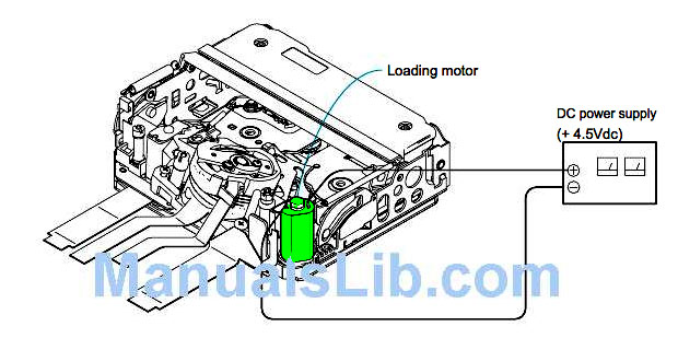

    OUi, il y a une pile (4,5V) …
    Elle est logée … dans le "tiroir cassette" !
    Elle est visible portillon et tiroir vide ouvert
    (s), au fond, à droite… Mais, sauf expérience de spécialiste [ Mafach, jacovideo …pas moi ! ] ne pas s'y hasarder.
    Donc : RETOUR AU SAV !
    Court-circuité par l'intervention de jakovideo… il existe donc une autre pile, celle que j'ai mentionnée sert vraisemblablement pour la motorisation du tiroir, il aurait été étonnant qu'en changeant ce "tiroir", le SAV l'ait négligée …

    Bjr Guy Jacques , tu as fait une confusion , certainement en lisant la doc tec . Il n'y a pas de pile 4,5 V dans le bloc mécanique que tu représentes ici . On parle effectivement d'une tension de 4,5 V ( en fait produite par une pile classique du commerce que l'on trouve partout dans le monde ) pour alimenter le moteur de chargement/déchargement de la bande ( loading motor en vert sur ton image ). Indispensable lorsque la K7 ne veut pas sortir pour plusieurs raisons possibles .Il ne faut d'ailleurs surtout pas brancher cette pile tout de suite sur les bornes du moteur . Il faut , au préalable , débrancher tous les câbles plats qui arrivent sur cette mécanique car sinon , on peut détériorer le composant qui commande le moteur par inversion de polarité . Et là , bonjour les dégats . Perso , je ne débranche pas les 4 câbles car , avec la doc , je sais lequel est concerné par ce que je viens de dire. Dans une telle camera , il n'y a qu'une pile ayant la forme d'une pièce de monnaie , une pile au lithium ( de 3V je crois ) et , comme déja dit , il faut démonter la partie située derrière le LCD pour y accéder . Perso , j'en suis capable mais je ne prend pas en charge les cameras des gens que je ne connais pas. C'est un boulot trop délicat.

    OK, merci jakovideo, la pile 4,5V est classique en France dans les (anciennes) "lampes de poche", évidemment externe et à connecter aux bornes de ce composant interne que j'ai surligné en vert : c'est bien sûr une confusion calamiteuse que tu rectifies élégamment …
