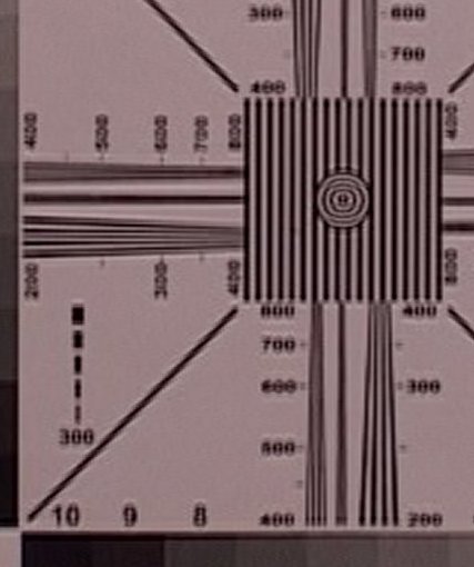

  12. st65
    2 712
    Les deux machines n'appartiennent pas aux memes mondes.
    Le PD170 est le camescope SDTV de poing le plus sensible, avec le DVX100.
    Le HDR-FX1 est aussi un des plus sensible mais dans la catégorie HDTV.
    La définition, par contre, n'a rien à voir !
    Voici ce que vont donner ces camescopes sur un écran 1920x1080 :
    Le PD170 :
    le HC3 ; l'image du FX1 serait un poil meilleure :
    En esperant que cela puisse t'aider.
    A +
    PS : prises de vues en 16/9

    D'emblée, un très grand merci à ST65 pour son comparatif magistral. Cela vaut tous les discours et toutes les discussions sur le sujet.
