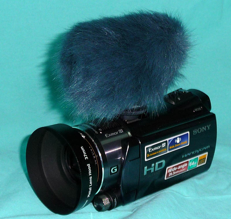

    J'ai bien apprécié le petit micro Sony avec sa bonnette antivent qu'on ne voit jamais dans les pubs. J'ai même essayé mon micro HF Sennheiser G3 qui fonctionne 5/5 avec l'entrée jack pour faire de petites interviews.
    J'ai monté également un pare-soleil que j'utilisais sur la Sony Z1 pour mieux voir l'écran en plein soleil. C'est assez efficace mais on ne peut plus fermer l'écran, heureusement que Sony a prévu un poussoir on/off.

    2- le micro incorporé est tout à fait correct, presque trop sensible car à l'extérieur avec le moindre vent, le son devient inutilisable.
    J'ai d'abord essayé un vieux micro Sony avec une bonnette de récup (assez efficace) mais il faut brancher le câble dans la prise adéquat et il y toujours de gros risque de laisser le micro coupé.
    J'ai donc commandé HST1 qui est finalement assez discret et assez efficace contre le vent, c'est donc un micro qu'il faut recommander pour l'extérieur uniquement.

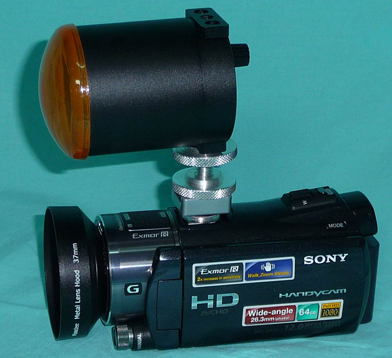

    3 - la griffe porte accessoire est indispensable pour fixer un micro standard, une torche ou un récepteur de micro HF (voir photos).
    4 - le pare-soleil est impératif à l'extérieur pour éviter les reflets parasites sur l'objectif.

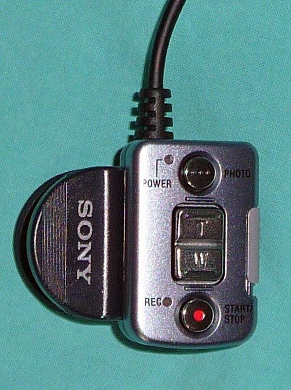

    5 - la télécommande pour la captation de spectacle parce qu'elle n'est pas chère. Je vais l'essayer prochainement pour un prochain gala de danse. Elle se fixe par un clip bien pratique mais pas la pince ne peut pas se fixer sur un trépied pro dont le diamètre est trop gros.
    La commande de zoom est mieux étudiée que celle de la crosse Sony que j'ai renvoyée.

    J'ai une question concernant la télécommande filaire dont tu parles et qui est illustrée.
    J'utilise une commande tout à fait identique avec ma HC1. Elle se branche sur le port LANC de la HC1.
    Comment fais-tu pour ta CX550 ?
  14. jerome731
    88
    +1 / 2 / -0
    Merci enfin un vrai test terrain !!! Merci merci en tout cas ça calmera certains qui croyent tout ce qui se dit sur certains sites qui testent les appareils a la va vite ......
  15. Jean-Max
    3 470
    1 012
    +2 / 4 / -0
    +1000 :bravo:
    Bibi43 nous répondra mais sur la CX550, le LANC est intégré à la prise A/V
    Il faut donc la télécommande filaire Sony RM-AV2 à fiche A/V en demi cercle

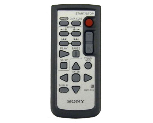

    A noter que la CX550 est livrée avec la télécommande sans fil Sony RMT-835
    (qui peut donc rendre ce service, mais je ne sais pas si on peut arriver à télécommander la caméra depuis l'arrière)
