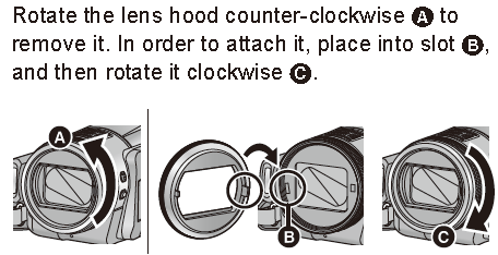

    As tu bien démonté la bague pare soleil du SD300 ?
    C'est elle qui présente le jeu, car elle est en deux parties: une qui tourne et se visse, l'autre qui forme cadre et ne tourne pas... mais qui possède le filetage pour accueillir un accessoire.
    C'était pareil sur le GS400, avec le même incovénient. On doit pouvoir caler ça en collant une rondelle autour du filetage du grand angle. Pas de cale de l'autre côté par contre, par crainte pour le mécanisme du volet de protection.
    Mais la plupart du temps je ne démonte pas la bague et tant pis pour le jeu.

  3. jempi13
    1,200
    220
    Pardon d'insister...
    mais la bague frontale se démonte.
    La suite du texte invite à enlever cette bague pour monter un filtre ou un convertisseur: When fitting ... the wide conversion lens... first remove the lens hood.
    Mon "vieux" VW-LW4307ME de l'époque SD, certainement très comparable en dimensions et masse, fait 160g sur ma balance de cuisine.
  4. Boost
    24
    Oui j'ai bien démonté le pare soleil. Tu veux dire que sur le tien après démontage du pare soleil et vissage sur le dessous tu n'as plus du tout de jeu ? :weird: Si c'est le cas le mien devrait peut-être simplement avoir un défaut de fabrication :confused:
  5. jempi13
    1,200
    220
    Alors on est bien d'accord.
    Non plus du tout de jeu.
    Du jeu pendant le vissage, oui, assez important, et dès que ça devient gras sans produire le moindre effort le jeu est aussitôt rattrapé.
