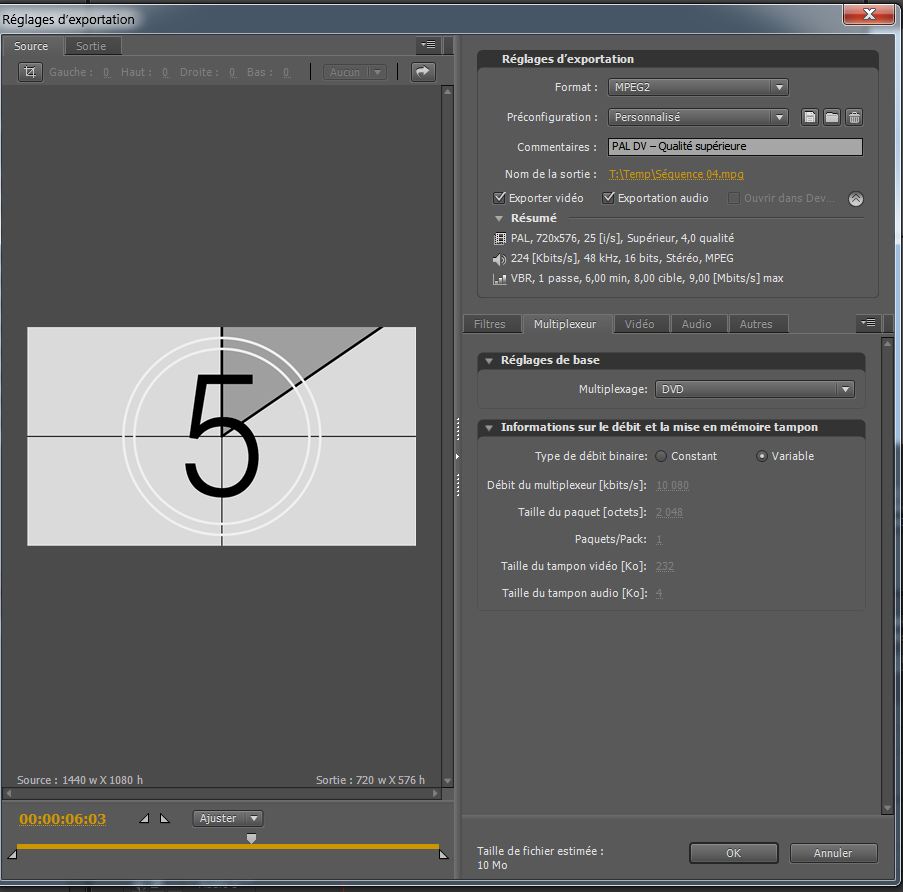

    "j'ai filmé a partir d'une camera AVCHD. J'ai choisi 1440/1080"
    D'une façon générale, on a toujours intérêt, si possible, à faire un montage dans une séquence de mêmes caractéristiques que les vidéos importées (pour conserver la qualité et assurer la fluidité de lecture sur la timeline), et de ne changer de format que pour l'export, en fonction de la destination finale du film.
    En principe l'AVCHD est en 1920*1080
    et le HDV en 1440*1080 anamorphique 1,33
    En supposant que ce soit bien AVCHD 1440*1080, il faut définir une séquence avec ces caractéristiques, donc partir du preset AVCHD 1080i25 (50i) Anamorphique donc Taille d'image : 1440h 1080v (1,3333)
    Faire le montage sur la timeline, puis pour l'export choisir
    Format Mpeg2
    Préconfiguration Pal DV qualité supérieure
    et dans l'onglet vidéo
    Ordre des champs : supérieur
    Rapport L/H : Grand écran 16/9
    ajuster les autres paramètres (débit, ...) en fonction de vos besoins.
    Onglet Multiplexage : multiplexeur DVD
    Sur une machine correctement configurée, le temps d'export en Mpeg2 est sensiblement égal à la durée du film.
