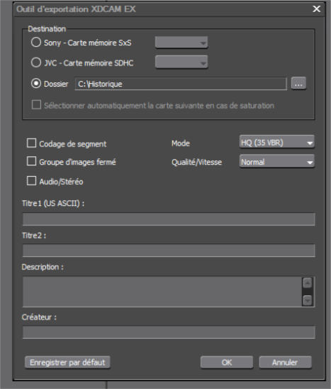

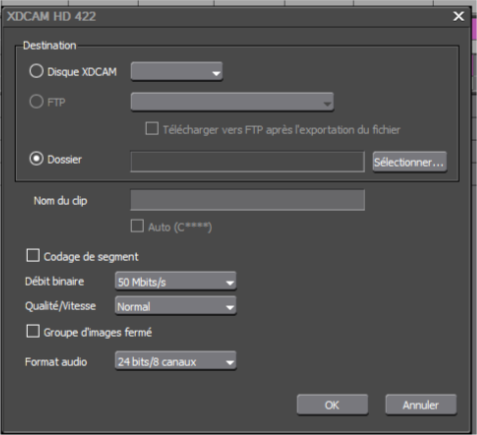

    Devant vos doutes j'ai téléphoné à la boite de production, il y a en effet erreur de transcription. C'est du XDCAM. Au vue de vos reactions je préfère. Par contre j'ai 2 plu in
    XDCAM HD 422 et XDCAM EX. Lequel choisir pour avoir toujours cette meilleure qualité. Quand au tableau des paramètres qui suivent je dois avouer que je suis dépassé.

    C'est à eux de te le dire, mais pour les PAD fichiers des chaines nationales, on est sur du XDCAM 422 HD à 50 Mbits/s encapsulé en .MXF

    Dans le doute, ce sera plutôt du XDcam HD 422 (et pas du HDcam HD 422)
    Le XDCAM ex , c'est plutôt côté prise de vue qu'on le rencontre, mais pas en export.

    Toujours après renseignents je garde les paramètres d'edius du plug in XDcam HD 422. Trop cool.
    J'ai visualisé le résultats et je ne vois aucune différence avec la vidéo native. Je me demande si je ne vais pas m'en servir comme support pour l'archivage de mes vidéos. Peut-être plus facile à lire sur les machine que le les fichiers mts. Reste à savoir si dans le temps il sera toujours d'actualité. Vaste débat
