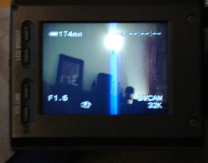

    Bonjour, Un problème est apparu subitement sur ma PD 170, il s'agit d'un halo bleu autour des lumières qui se prolonge verticalement sur toute la hauteur de l'écran. J'ai essayé en diaph manuel et auto ça ne change rien.Ca ne vient pas de l'écran LCD car à la lecture d'autres cassettes c'est normal, s'agit-il d'un problème optique ou des capteurs? Si vous avez eu le même problème sur cette caméra ou si vous avez une idée de cette panne ça pourrait m'éclairer ...merci

    C'est moins grave que le coup des capteurs, ca semble être du smear parfaitement normal sur ces caméras lorsque une source lumineuse intense est dans le champ, toutefois comme il est assez prononcé peut être aviez vous une trace de doigt sur la frontale ou un filtre sur l'objectif.

    Je confirme que ce n'est pas une panne, mais l'effet de smear lorsqu'une source ponctuelle très lumineuse est reprise par la caméra (présent sur l'image jointe). Cet effet est malheureusement typique des capteurs CCD, du fait de leur technologie. Un fil de discussion traite du sujet : http://www.repaire.net/forums/glossaire/62402-smear.html

    Je suis allé consulter "le dossier smear" mais là il s'agit d'un voile constant sur l'image, alors si queqlu'un a une recette,... je n'ai pas trouvé le remède, ça ressemble à du smear, c'est comme le canada dry, mais je crois que c'est plus grave.

    halo BLEU PERMANENT
    Bonjour je confirme qu'il s'agit du loc CCD qui est HS, j'en aie changé une bonne dizaine cette année. :jap:

    Si on examine bien ton image, il y a un très gros défaut vertical provoqué par l'excès d'illumination de la lampe et ça c'est du smear ( « il s'agit d'un halo bleu autour des lumières qui se prolonge verticalement sur toute la hauteur de l'écran »).
    Par contre ton image a une dominante bleutée sur toute sa surface (voile bleu même sur les zones non fortement surexposées) qu'on pourrait attribuer aux réglages colorimétriques de l'APN qui a servi à prendre la photo. S'il se confirme que ce voile bleu est bien présent et permanent sur tes images affichées sur n'importe quel moniteur couleur, même sans le rayon lumineux vertical, alors tu dois avoir un problème de capteur ou d'électronique de traitement de l'image de la caméra. Dans ce cas, seul un SAV agréé sera capable de résoudre ton problème.
    Tu pourras essayer de faire jouer la garantie contre les vices cachés, mais on t'opposera la fin de prise en charge à partir du 3 octobre dernier. Dans ce cas tu devras t'adresser au service consommateurs SONY quand tu auras reçu ton devis, ils ne devraient pas faire de difficultés à prendre en charge la réparation si ton problème est bien celui qui correspond au défaut de collage des CCD. :)
