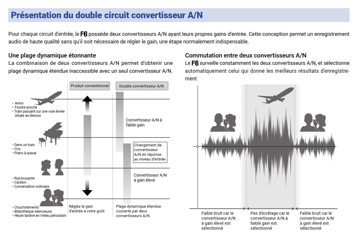

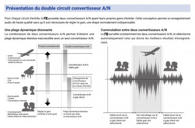

  12. Video 92
    10,100
    123
    5,646
    +298 / 1,289 / -7
    Il existe des technologies permettant d'avoir des entrées insaturables comme sur les Cantar, Sound Device ou Zoom F6.
  13. saint kro
    18,350
    24,197
    +744 / 4,324 / -92
    Une possibilité, mais ce n'est pas un potar numérique au sens où l'entendait Jakovidéo
