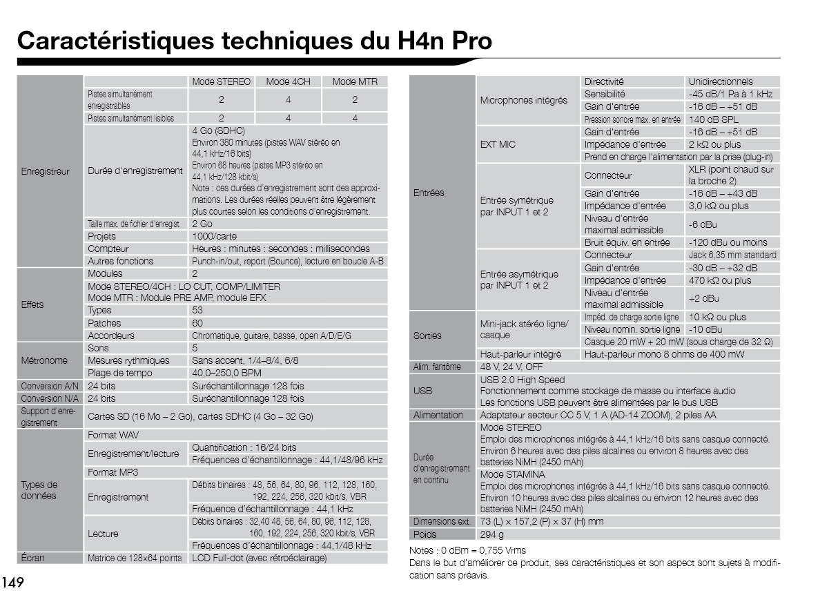

  14. saint kro
    18,350
    309
    24,119
    +738 / 4,258 / -92
    Inspecteur des Travaux Finis :mdr:
    C'est pas mieux sur la version Pro, sauf la doc qui a été corrigée :D
    exit les dBm et entrée des dBu :laugh:
    Toujousr +2dBu max pour l'entrée.
    Je fais comment avec la sortie ligne de mon Nagra à ....4.4V soit +15dBu :mdr:
