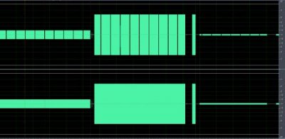

    Bon, il y a un gros souci d'alignement, je n'ai pas fait d'écoute, uniquement en mesure.
    A gauche la référence : -18dB FS
    au milieu STD90 : - 4.7 dB FS
    à droite SES77 : - 34.7 dB FS
    Il faudrait que tu descendes le volume de sortie avec le cable STD pour afficher -18 sur le 5D.
    Et pour le cable SES que tu remontes le niveau, toujours sur le H4N pour obtenir aussi - 18 sur l'afficheur du 5D.

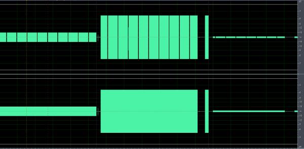

  10. Ren67
    25
    Voilà, Mafach, j'ai essayé d'aligner les niveaux. Je ne suis pas arrivé à une précision scientifique. En effet, le bargraph du 5D n'est pas précisément gradué et l'échelle n'est pas régulière, seule le - 12dB et le - 40dB sont indiqués donc ce n'est pas évident de trouver le -18dB avec précision. Pour être plus précis, il me faudrait un son témoin à - 12dB mais je n'en ai pas trouvé.
    Toujours est-il, j'y suis allé par tâtonnement et voilà ce que ça donne :
    Avec le Sescom (fichier SES-100 ci-joint) : comme l'atténuation est forte, j'ai réglé d'emblée la sortie line du H4n au maximum (100) pour limiter au max le gain sur le 5D, pour parvenir à environ -18dB. Le réglage se situe à 8 crans de molette à gauche du -12dB.
    Avec le câble standard (fichier STD-64 ci-joint) : c'est plus facile, j'ai calé le gain sur le 5D au minimum (premier cran du bargraph) et je suis arrivé à approcher les - 18dB en réglant la sortie Line du H4n à 64.
    Au total, je ne suis pas spécialiste mais à l'écoute, la seconde solution semble bien meilleure, il y a une sorte de friture quand on utilise le câble Sescom. D'ailleurs, le niveau (64) auquel je suis arrivé ressemble au niveau préconisé (60) sur le site anglais que j'ai cité.
    Cela rejoint d'ailleurs les conclusions du lien que tu as trouvé et qui concerne le Mark II : il faut limiter au maximum le gain sur le Canon.

    Bon, je viens d'écouter.
    Tu n'es pas trop mauvais coté niveau -18 pour le STD et -17 pour le SES
    Par contre, les enregistrement comportent beaucoup de bruit.
    Tu ne manipulais rien pendant l'enregistrement, ni les potar, ni les cables ?
