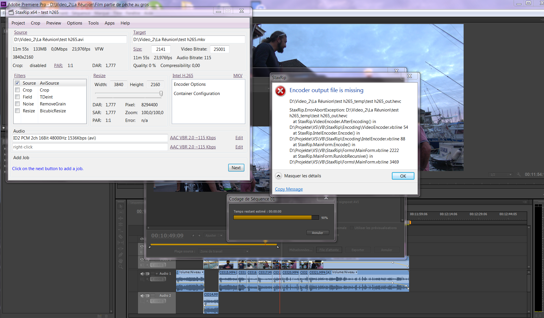

    OK. J'ai fait énormément d'essai.
    Un seul à fonctionné pour l'instant. Et je n'arrive plus à le reproduire. Je reprendrai tout ça à tête reposée.
    Bon! le résultat de ce premier test réussi est que le fichier, pour un film de 11,55mn, est de 133 Mo alors que l'original en 4K était de 4 Go. Le son est bon, l'image est très piquée, excellente même, mais par contre la lecture est très saccadée. Il doit y avoir encore un autre souci de réglage.
  3. ogt
    Je ne comprend vraiment pas ce que vous faites !
    vous avez dit :
    et dans votre dernière image que vous montrez vous utilisez l'interface Intel H265
    Avec la GTX 960 c'est bien sur l'interface Nvidia H265 qu'il faut utiliser !

    YESSSS moi aussi je n'ai pas compris ce que tu fais ..Avec une GTX960 il faut prendre Nvida H265 ...Pourquoi ?? ça ne fonctionne pas avec cette option
