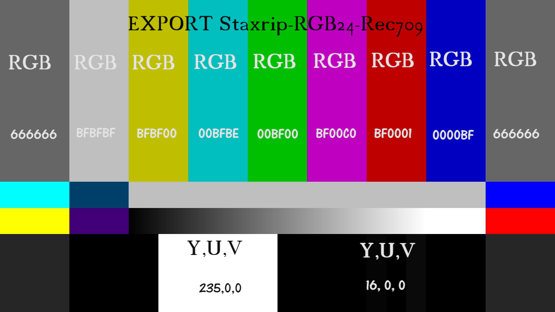

    Bon, j'ai essayé, et comme prévu par JLH37, le RGB32 n'étant que du RGB24 + la partie Alpha, les résultats sont strictement identiques.
    On a juste une très faible dérive du Cyan et du Rouge.

    Merci OGT pour ce test sous Première.
    Il y a juste quelque-chose que je ne comprends pas: tu dis que Première travaille en sRGB mais le noir est à 0 et le blanc à 255 sur tes captures d écran :perplexe:.

    Si, c'est possible. Il faut distinguer l'espace colorimétrique et l'espace de luminance. C'est ce qu'a fait Olivier.
    Pour faire (très) court :
    Le standard video HD (et UHD hors 4K sur machines ciné) est le BT 709. Ce standard se décompose en deux choses : un écart de luminance en 16-235 et un espace colorimétrique identique au sRGB). Donc, si tu parles de vidéo en BT 709, les deux sont liés.
    Le sRGB est très ancien. Il correspond a l'espace colorimétrique restreint que délivraient les anciens moniteurs d'ordinateur. Voire des moniteurs actuels qui ne peuvent pas aller au-delà. Les photos diffusées sur le Web sont aussi souvent encodées de cette manière car les navigateurs ne savait pas diffuser au-delà mais cela change.
    C'est pourquoi en photo il est encore utilisé. Mais pour les photographes passionnés ou pro, on utilisera plutôt l'espace Adobe RVB plus large en espace couleur. Voire le ProPhoto quand on travaille à partir de fichiers raw.
    Par contre, et contrairement à la vidéo (qui nous emm.... avec son espace de luminance restreint) ici nous sommes toujours en 0-255.
    C'est pourquoi si Olivier dit sRGB et 0-255, c'est correct. S'il avait dit BT ou REC709 en nous montrant un écart à 0-255, là ce n'est plus correct.
    Tu as d'ailleurs la réponse avec les deux scripts que tu nous à fournis : Il y en a un qui respecte la norme et se nomme REC709. L'autre ne la respecte plus et introduit une luminance à 0-255 et se nomme PC.709. Nous ne sommes plus aux normes de diffusion mais aux normes d'affichage PC ou sRGB pour la photo.
    En vidéo il faudrait rester en BT709 tout au long de la chaîne (prises de vues>post-prod>encodage>et matériel de visualisation).
    Mais ceci est une autre histoire...;-)

    Effectivement si j'avais pris les valeurs en Y,U,V, on retrouve bien l'intervalle 16-235 pour Y, mais c'était plus long à recopier car je n'avais alors pas le copie/coller à ma disposition.

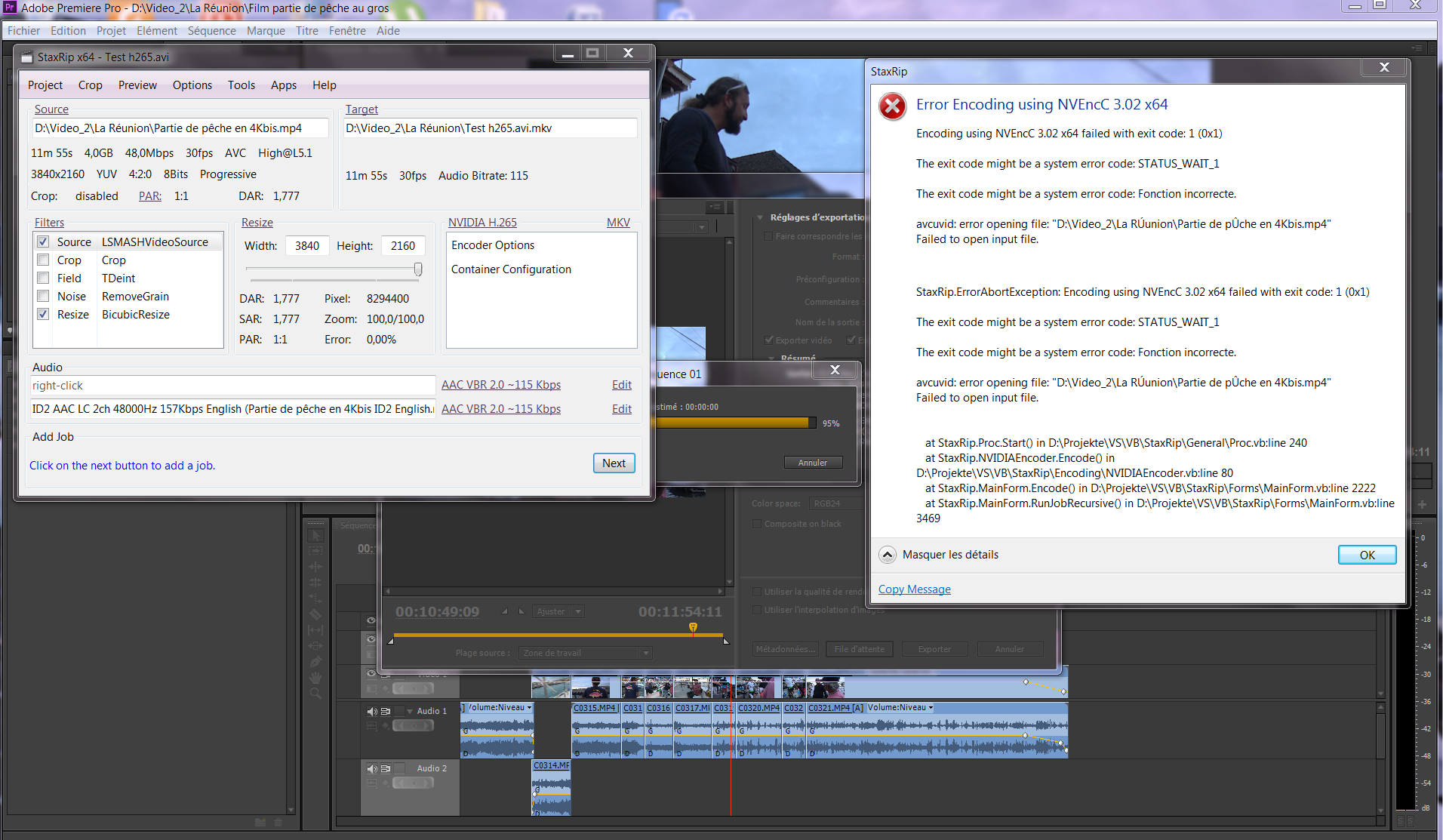

    J'ai acquis une nouvelle station de montage il y a maintenant 1 an. Je monte sur Première Pro CS6.
    J'ai choisi la CG NVIDIA GTX960 car j'avais lu, à cette époque sur le" Repaire", que c'était pratiquement la seule qui avait la possibilité de convertir en exportation au format H265.
    Je filme depuis peu en UHD. Puisque les fichiers des films montés en UHD sont lourds je me suis lancé à vouloir utiliser Staxrip.
    J'ai essayé pendant 2 jours mais ça ne veut pas le faire. C'est assez complexe. Le Topic de 62 pages est très technique et difficile a assimiler.
    Au point que je me suis demandé si je ne devais pas carrément m'acquérir le logiciel Magix Vidéo deluxe Premium en complément de PP CS6 et qui lui encode directement en exportation en H265 à partir du 4K/ UHD.
    Ci-joint le résultat de mes essais non concluants avec Staxrip :

  15. ogt
    Il ne faut pas jeter l'éponge, Staxrip est une très bonne solution pour le H265.
    Simplement il faut bien le paramétrer, en particulier, sur votre image, vous avez utilisé le décodeur de sources LSMASH, alors qu'il faut utiliser AVIsource (en entrée le frameserver fourni un fichier AVI).
    Plutôt que de passer par Magix il vaut mieux migrer sur la dernière version de Premiere qui supporte nativement l'export en H265, et qui offre énormément plus de possibilités que CS6 (et ne parlons pas par rapport à Magix !)
