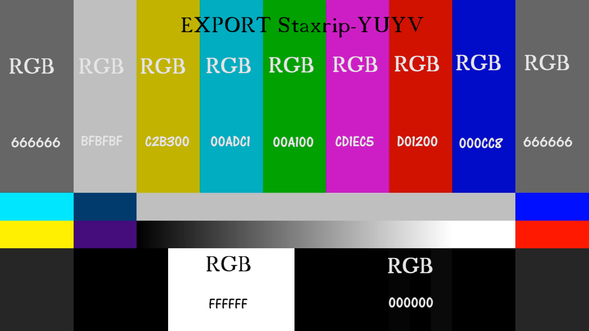

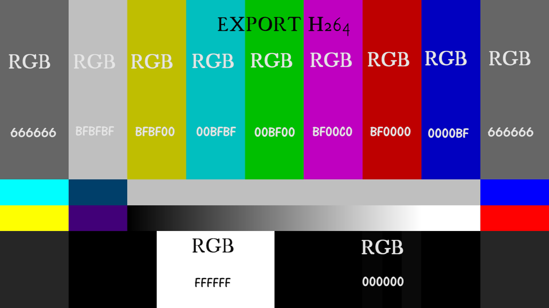

    je viens de faire des test complets à partir de Premiere CC2017, Advvanced FrameServer et Starip, et le plugin NVENC
    La conclusion est sans appel : l'export Premiere en H264 ou NVENC conserve parfaitement les couleurs.
    L'export via frameserveur et Staxrip, et quel que soit le mode colorimétrique choisi RGB24, YUYV, ou YUYV corrigé par Rec709, donnent des résultats incorrects sur la colorimétrie.

    Pour info Premiere travaille bien en mode 16-235 dans l'espace colorimétrique sRGB
    Edit :

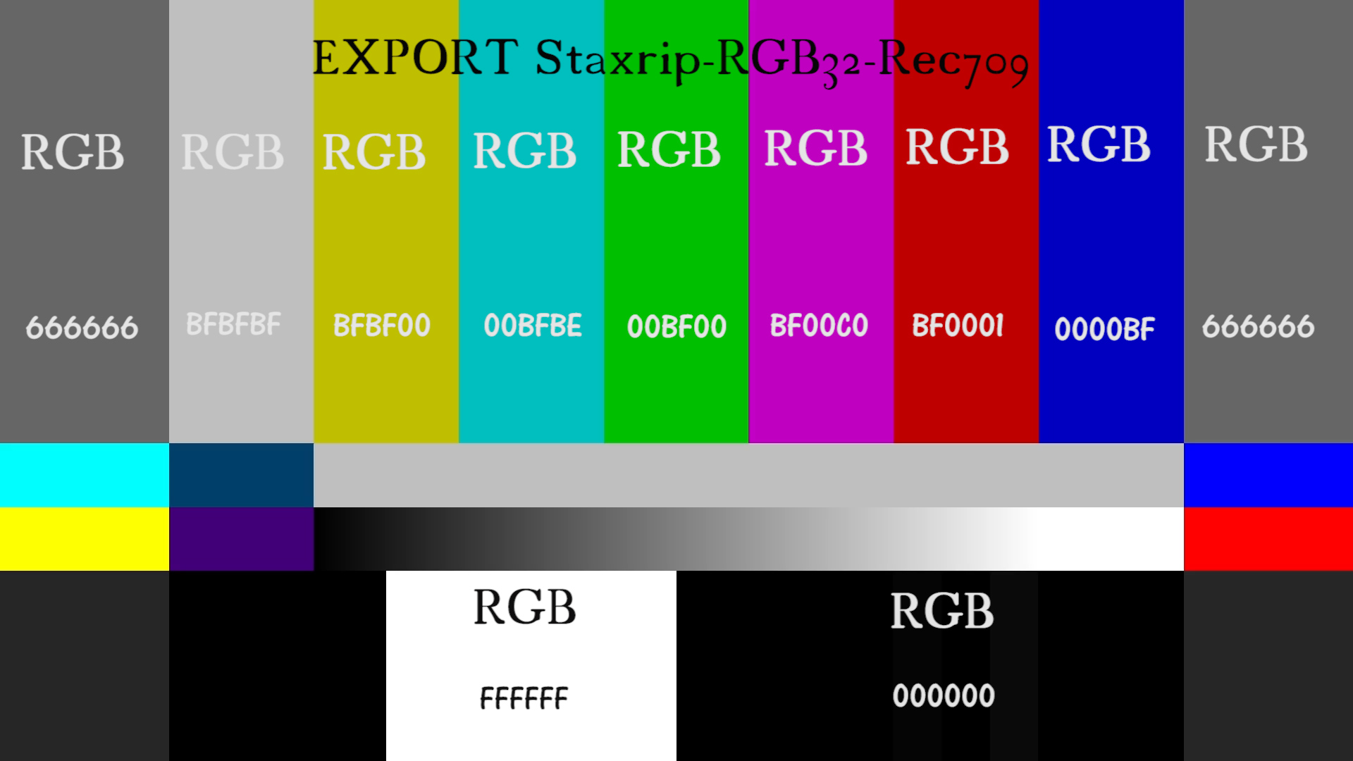

    J'ai testé avec une sortie RGB32 dans Frameserver et la correction Rec709 dans Staxrip est le résultat est bien meilleurs, on a juste une dérive de 1/255 pour le Cyan et le Rouge.

    On est d'accord Olivier essayes juste de sortir en RGB32 et modifier ensuite l'espace couleurs dans staxrip avec la ligne de commande de Joet...normalement tu retrouves la couleur...
    J'ai pas fait un essai aussi poussé que toi, juste utilisé mes yeux...

    bonne couleur2.JPG Voila, le travail en commun paie...problème résolu...;-)
