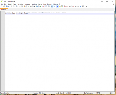

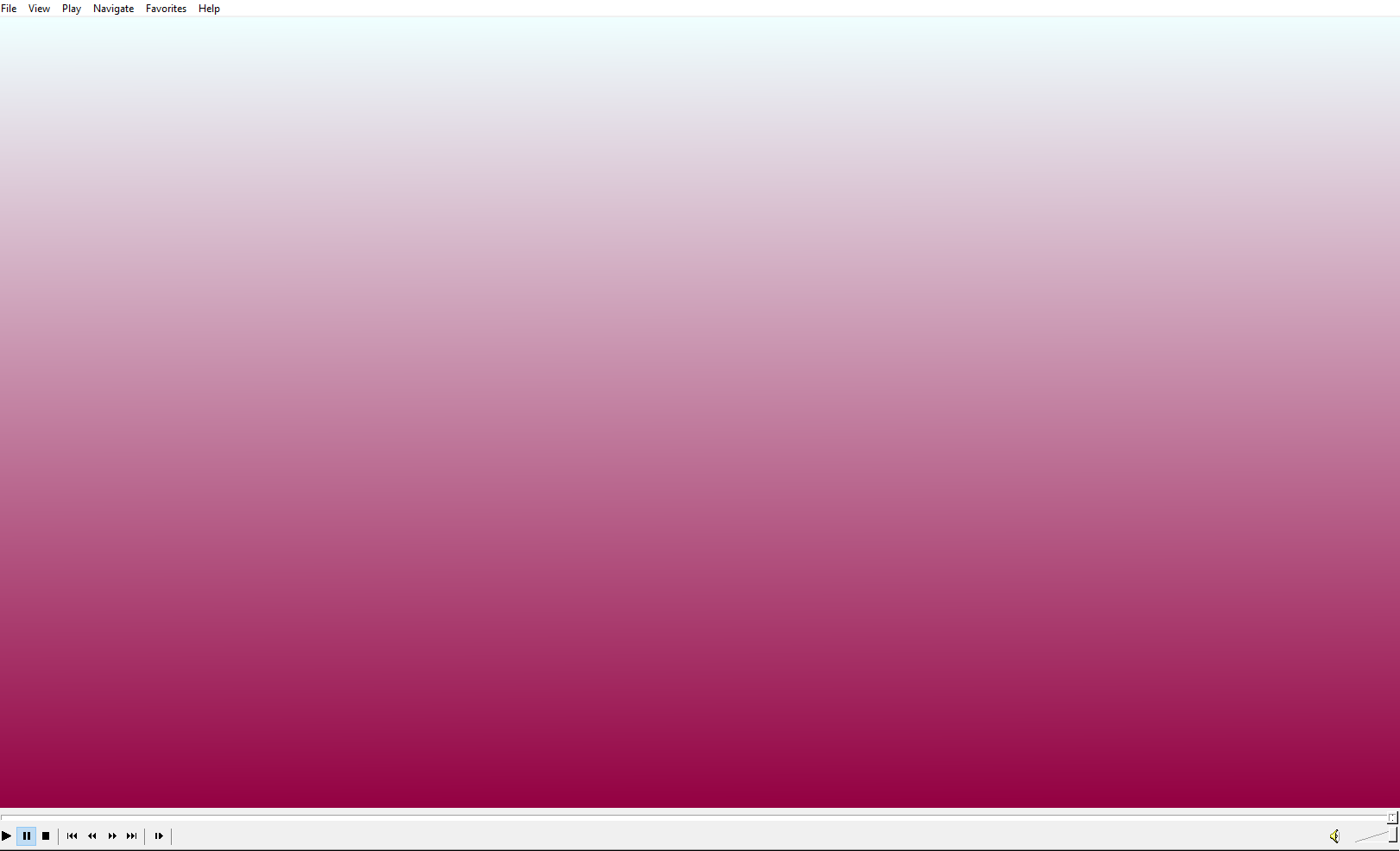

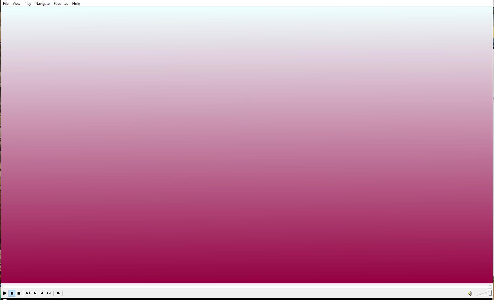

    Voici les test effectues:
    Prerequis:
    • Utilisation d'un gradient de couleur vertical: couleur du haut (R/V/B 255/255/255) couleur du bas (R/V/B 148/0/66)
    • Projet encode avec Vegas 14:
      1. Codec Cineform YUV422 (codec avec perte).
      2. Codec MagicYUV (codec sans perte).
      3. RVB Non compresse (sans perte).
    • Utilisation de Staxrip x64 1.3.7.0
    • Encodage x265 avec Staxrip, container mp4, qualite 22, preset medium
    • 1ier encodage sans script intermediaire. Le script avisynth cree automatiquement par Staxrip est:
    AviSource("E:\test\Staxrip\Render\nom fichier.avi", audio = false)
    ConvertToYV12()
    NB: je n'ai pas utilise la fonction DirectShowSource car Staxrip bug et n'ouvre pas les fichiers.
    • 2nd encodage avec script intermediaire (en lieu et place du fichier video source). Le script est le suivant
    ConvertToYV12(matrix="rec709")
    • Previsualisation avec MPC-HC x64 Version 1.7.10
    Resultats:

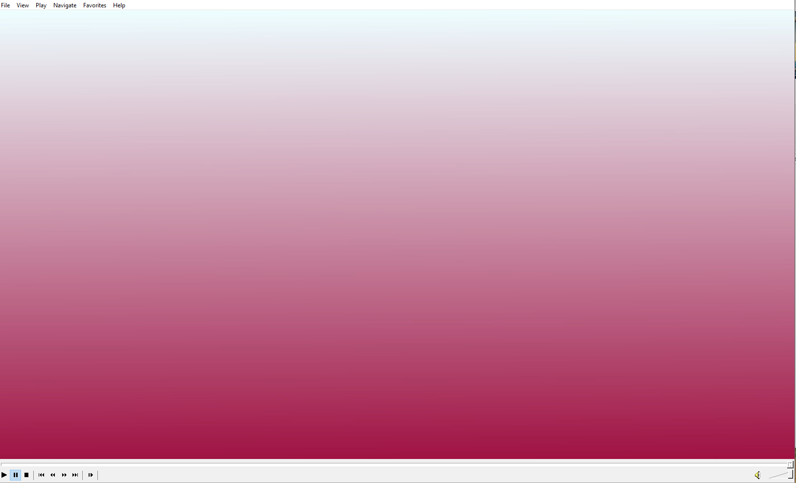

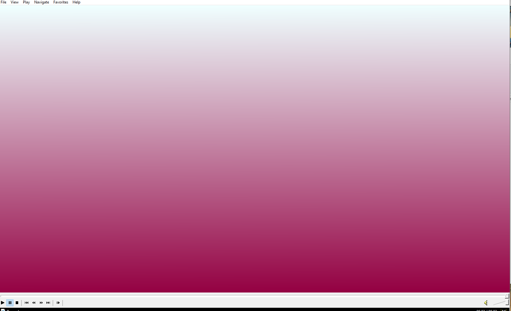

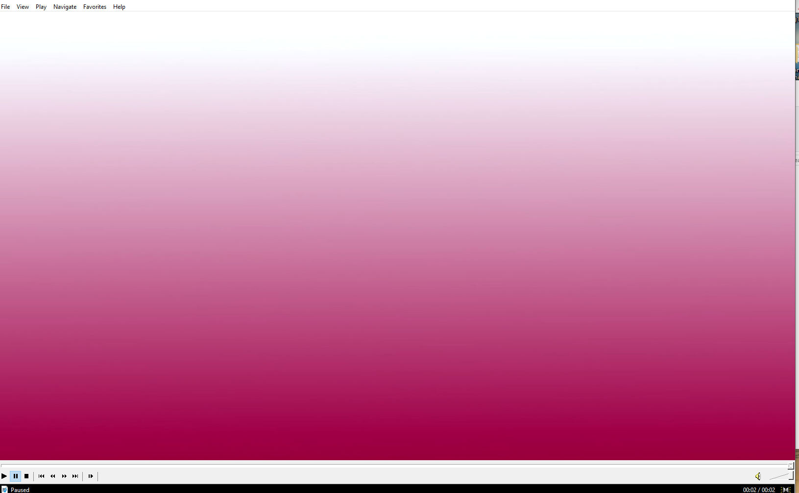

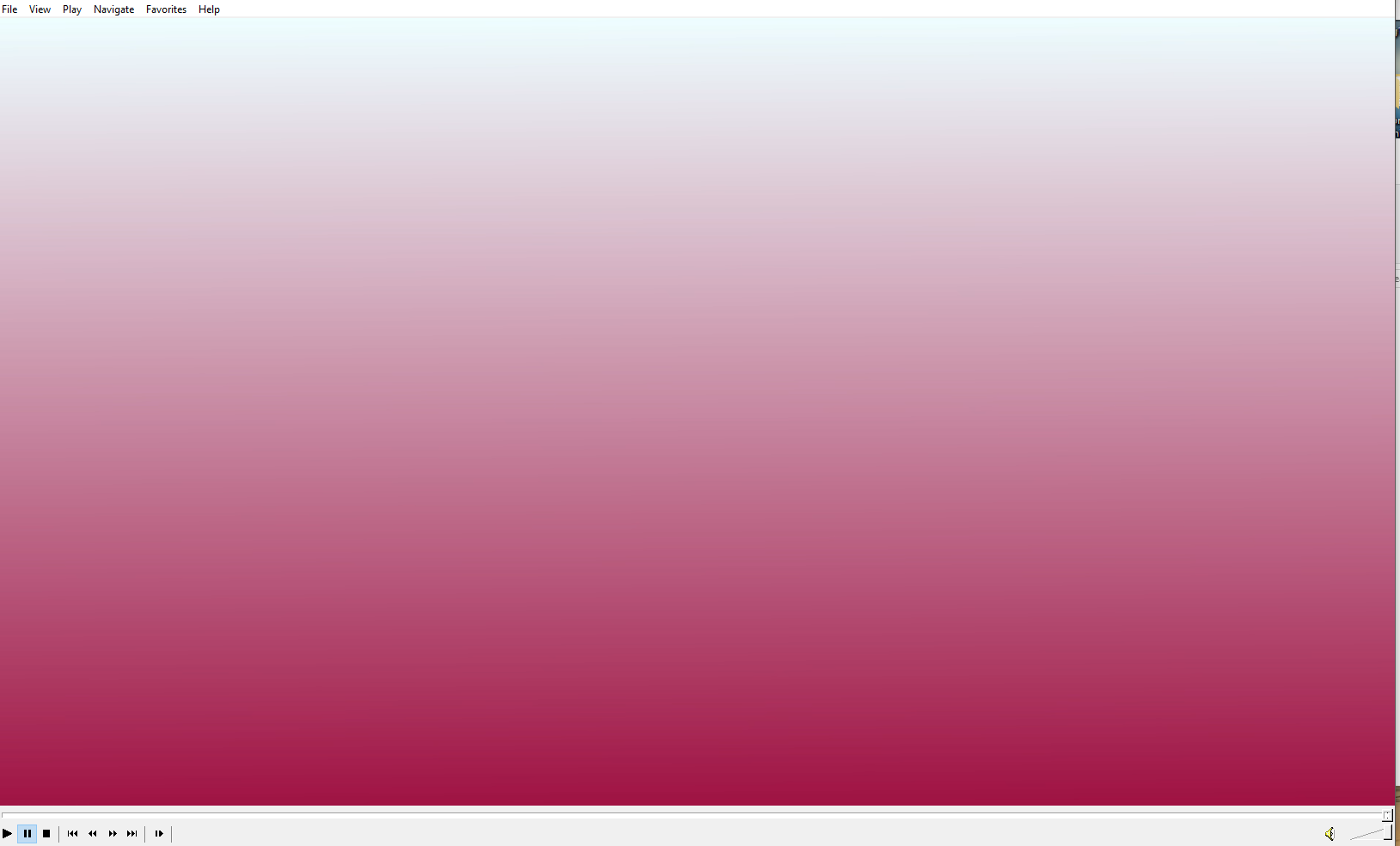

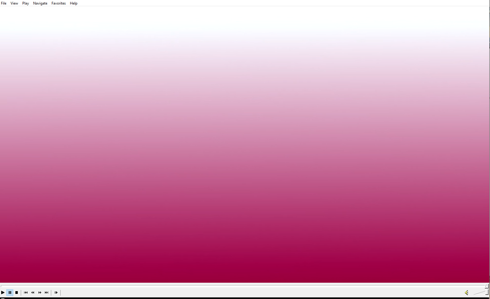

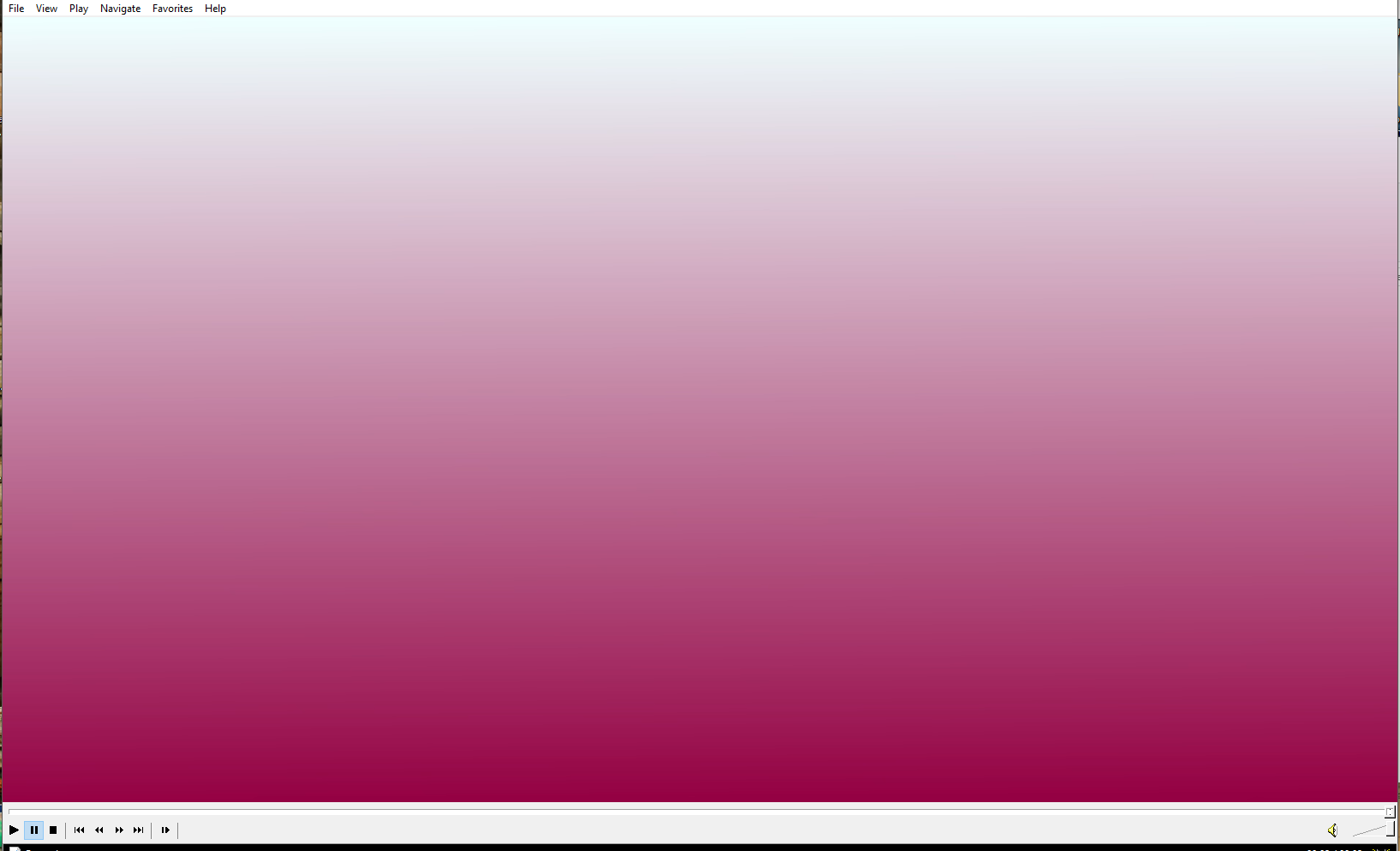

    • Les fichiers originaux non compresse et MagicYUV sont identiques. Derive chromatique (couleur plus pastel) avec l'encodage Cineform
    • Le fichier MagicYUV encode en x265 avec le script cree automatiquement par Staxrip montre une aberration chromatique.
    • Le fichier MagicYUV encode en x265 avec mon script est identique a l'original.
    • Le fichier non compresse encode en x265 avec le script cree automatiquement par Staxrip montre une aberration chromatique.
    • Le fichier non compresse encode en x265 avec mon script est identique a l'original.
    • Le fichier Cineform encode en x265 avec le script cree automatiquement par Staxrip est identique au fichier original Cineform encode par Vegas (mais presente une derive chromatique par rapport a l'original)
    • Le fichier Cineform encode en x265 avec mon script est identique au fichier original Cineform encode par Vegas (mais presente une derive chromatique par rapport a l'original).
    Conclusion:
    1. Il y a bien une derive chromatique lorsque la fonction ConvertToYV12() est utilise avec MagicYUV et non compresse. Il faut utilise la fonction ConvertToYV12(matrix="Rec709") pour pallier cette derivation.
    2. Le codec Cineform provoque une derive chromatique des l'encodage avec Vegas mais est constant lors de l'encodage en x265, quel que soit le script utilise. Je n'ai pas d'explication a ca.
    A noter que:
    • Je ne peux pas faire de test avec NVENC car mon GPU est ancien (GTX570) et ne supporte pas cette version.
    • Je ne peux utiliser le frameserver directement depuis Vegas car Staxrip le reconnait pas le fichier cree.
    Ci joint, les differentes captures d'ecran pour vous faire une idee (fichier no script: resultat avec le script cree par Staxrip - fichier script: resultat avec mon script).
    A vous lire.
    AVI Cineform 422 original.PNG AVI Cineform 422 x265 no script.PNG AVI Cineform 422 x265 script.PNG AVI MagicYUV original.PNG AVI MagicYUV x265 no script.PNG AVI MagicYUV x265 script.PNG AVI Uncompressed original.PNG AVI Uncompressed x265 no script.PNG AVI Uncompressed x265 script.PNG

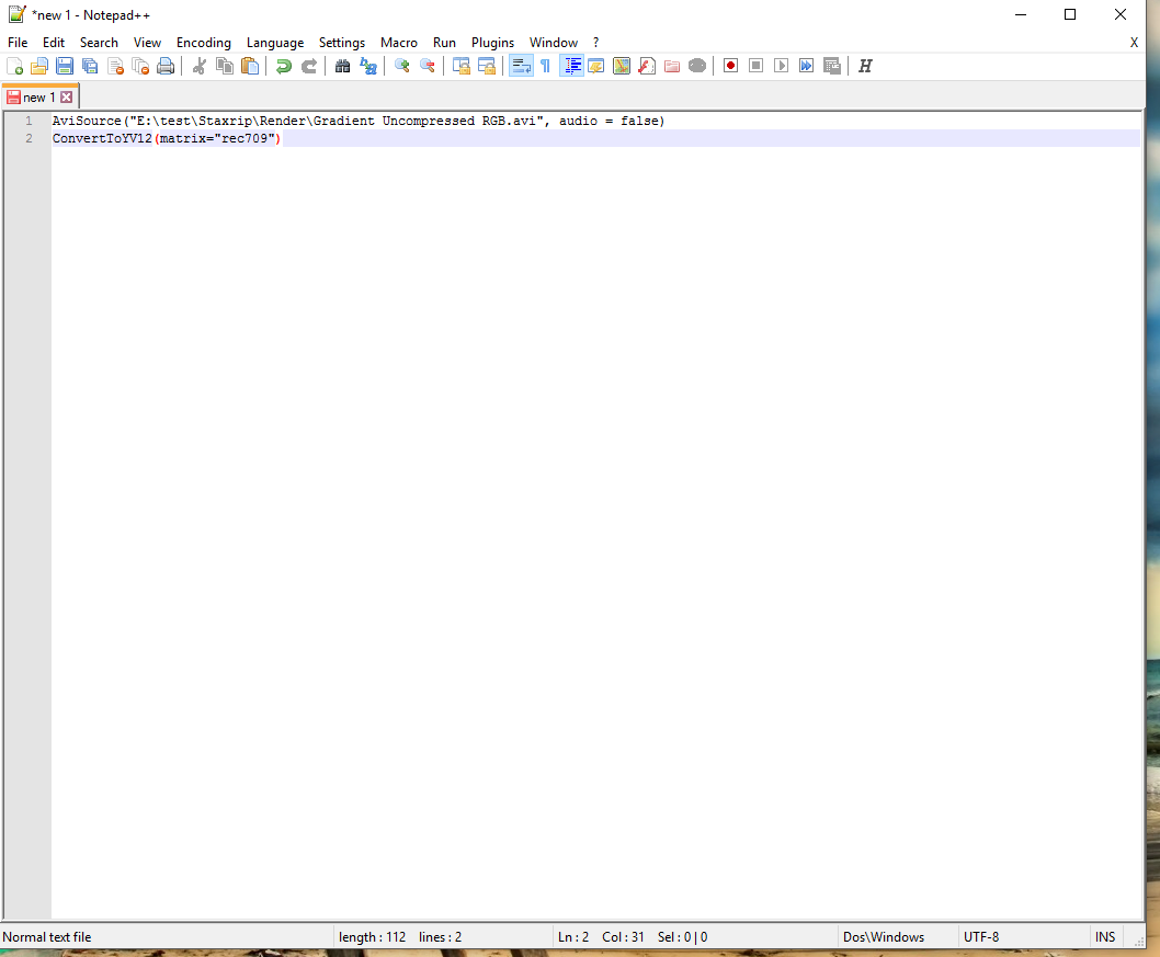

    Dans le script que je crée comme suit dans notepad et que je sauve en tant que encodage.avs
    Dans Staxrip, en fichier source, j'utilise ce fichier au lieu du fichier vidéo.

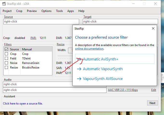

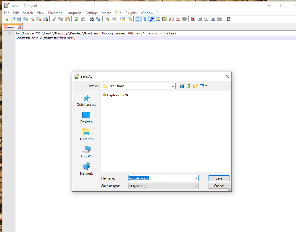

    Tuto Staxrip:
    • Creer un fichier dans Notepad
    • Le sauver en tant que encodage.avs

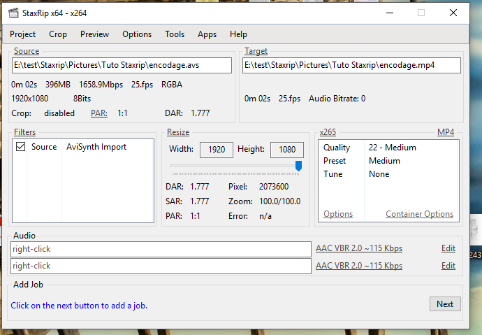

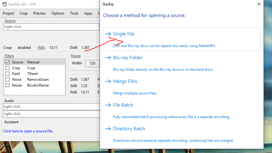

    • Ouvrir Staxrip et clique droit sur source, selectionner "single file"
    • Selectionner encodage.avs. Une nouvelle fenetre s'ouvre dans Staxrip. Cliquer sur Automatic Avisynth+
    • Et voila!. Il n'y a plus qu a parametrer l'encodage et a cliquer sur Next et l encodage commence.
    Est ce assez clair? ;-)
