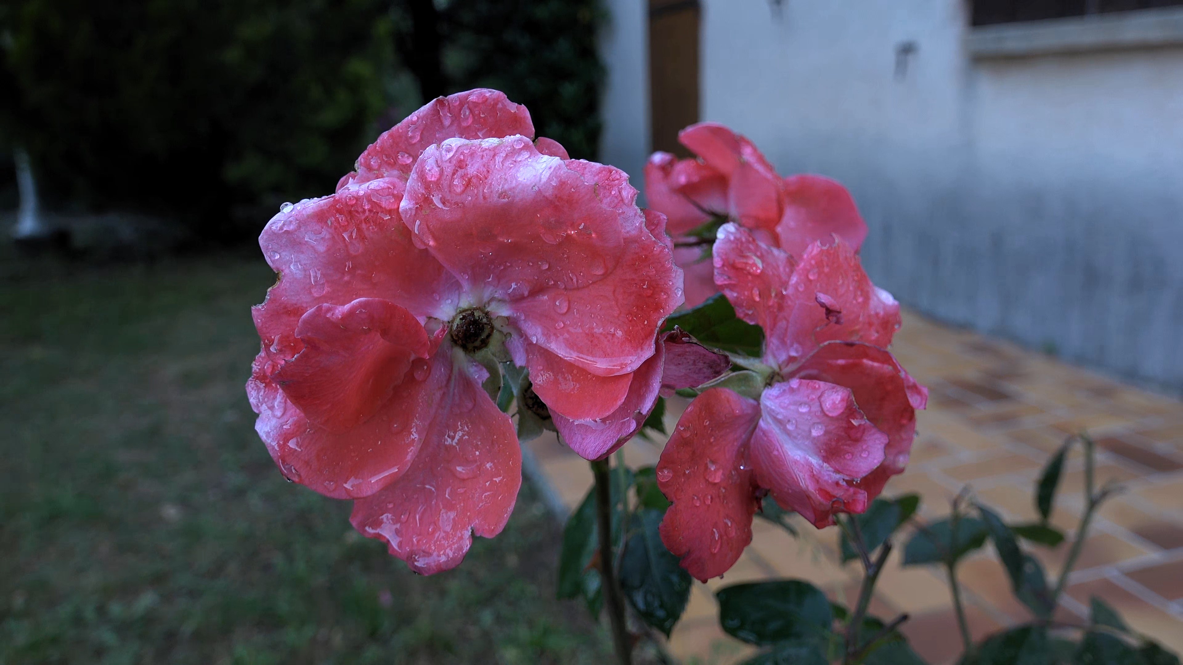

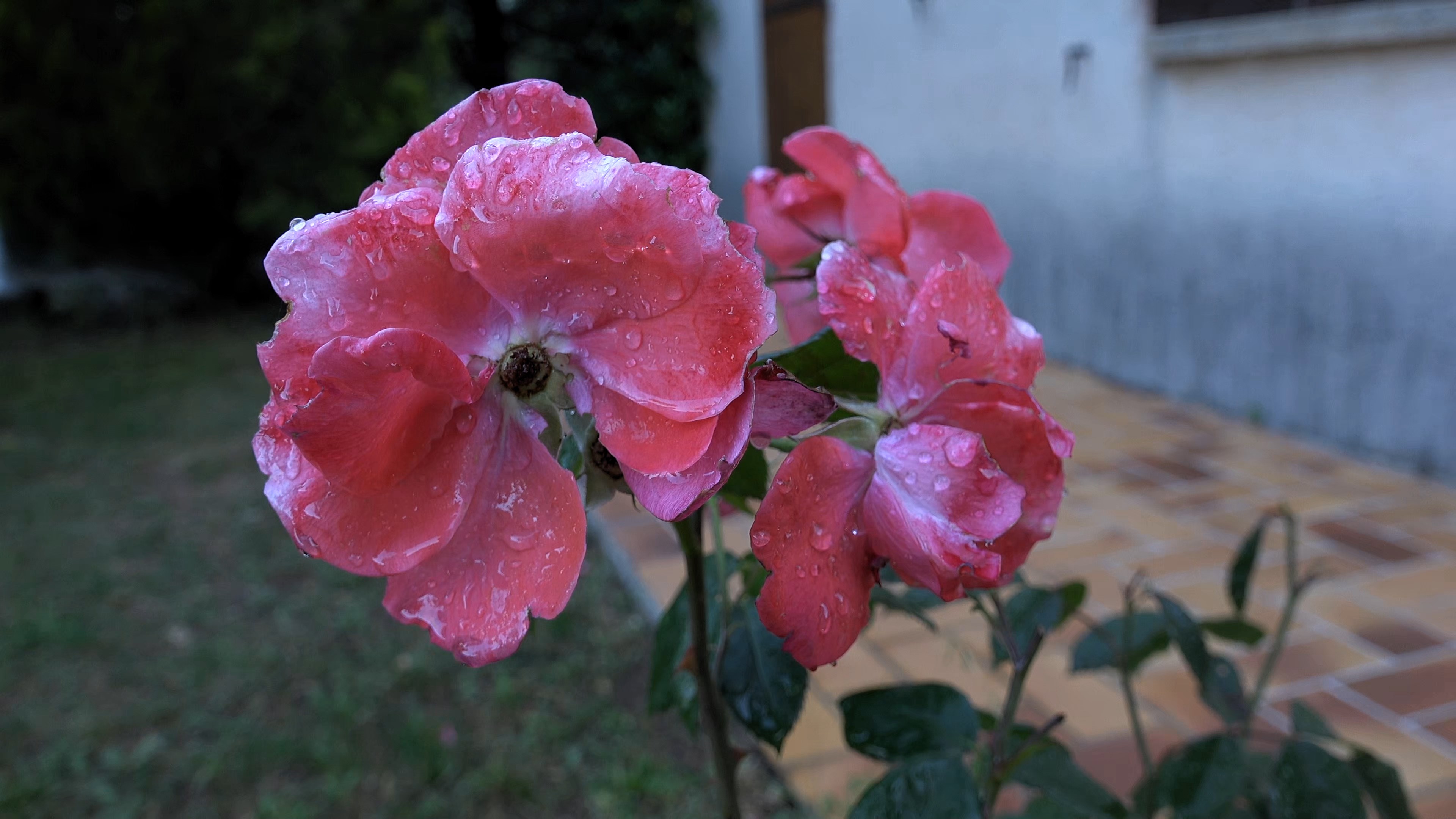

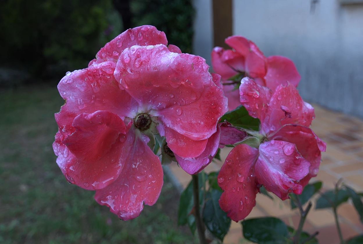

    J'ai enfin pigé comme on fait mais chez moi ca marche pas...je fonctionne avec la GTX 960 en export première Frame server.
    La photo du haut c'est l'original issue du film a André.
    La 2 est passée par le fichier scrip AVS modifié 709 comme expliqué.
    Soit:
    DirectShowSource("C:\Users\Bernard\AppData\Desktop\Test Stax Rip.avi", audio = False)
    ConvertToYV12(matrix="PC.709")
    Celle du bas est issue de l'encodage du fichier AVI exportée par le frame server

    Pas différence à mes yeux entre les 2 dernières :unsure:
