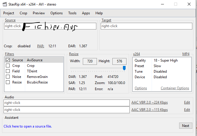

    En source, dans Staxrip, il faut utiliser une fichier script avs au lieu de fichier video.
    Faire une script comme suit (en utilisant Notepad par ex. Personnellement j'utilise Notepad++ (gratuit) qui est plus convivial) et le sauver en tant que xxx.avs
    AviSource("E:\Render\fichier.avi", audio = false) #Chemin et nom de fichier a modifier
    ConvertToYV12(matrix="PC.709") #ConvertToYV12(matrix="Rec709") si luminance 0-255
    A bientot

    Ca serait sympa qu'on ait un peu plus d'explications parque moi "en source" j'ai Direct show...DirectShowSource ("%source_file%", audio = False)
    bref perso j'ai rien compris...je ne demande qu'a comprendre...j'essaye en changeant la ligne du bas : ConvertToYV12(matrix="PC.709") #ConvertToYV12(matrix="Rec709") si luminance 0-255

    NON, Joet73 parle du fichier source à traiter, dans la ligne Source (right clic)
    La il faut mettre son fichier AVS, après avoir modifié ce fichier avec le chemin du vrai fichier vidéo.

    Pour pallier ce probleme, il faut utiliser un fichier source fichier.avs en tant que source dans Staxrip en lieu et place du fichier AVI que vous y mettez.
    Le fichier .avs doit avoir le format suivant
    Les infos apres le # sont des commentaires et non lus lors de l'execution du script.
    Attention, il faut etre sur de la luminance du fichier AVI (soit 16-235, soit 0-255, donc respectivement matrix=PC.709 ou matrix=Rec709) cree en sortie de logiciel de montage.
