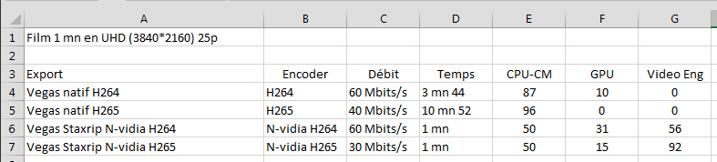

    Désolé pour les rumeurs "farfelues"...mais ton tableau n'apporte finalement rien de plus que ce que l'on sait déjà:unsure:

    Il a le mérite de bien mettre en évidence les gains ou perte en temps selon la méthode employée ..Ensuite il va falloir tester la qualité.
    Et j'y ai appris que c'était bien un programme supplémentaire qui se mettait en plug avec Première.
    Tout cela n'était pas bien clair au début du moins pour moi ;)

    Petit test rapide avec Vegas pro 14 et fichier uhd sortie de l'AX100 sans modification
    Staxrip tourne à environ 30 fps la sortie de Vegas en H265 était réglé à 40 Mbits/s je ne l'ai pas changé.
    C'est dommage que ce petit plugin ne fonctionne pas sous Vegas pour pouvoir faire le test.

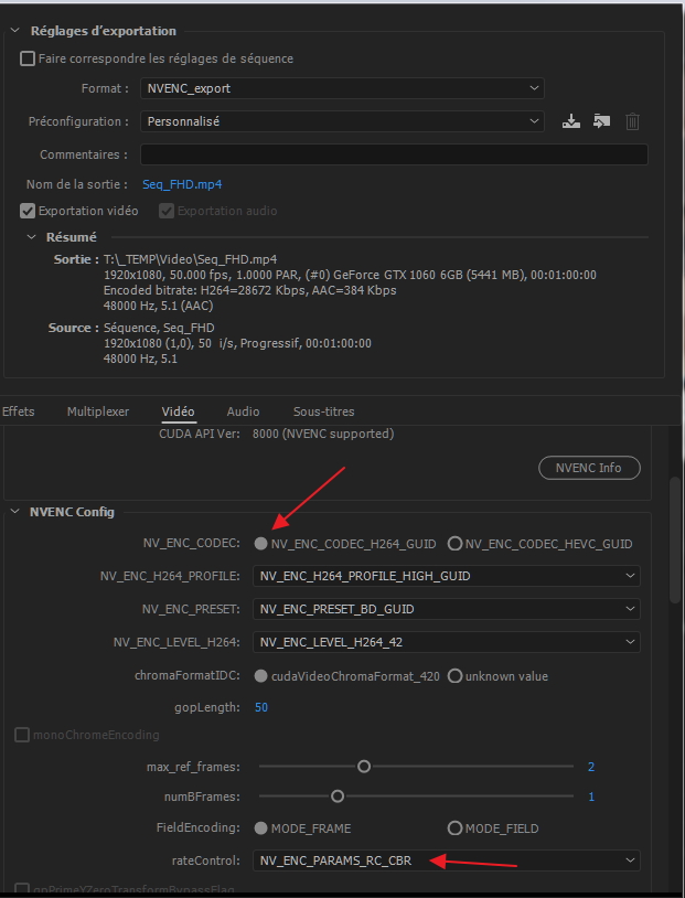

    Il ne faut surtout pas regarder le tuto qui lui est très mal fait, et cela a été ma première réaction.
    Après téléchargement et décompression dans un dossier (NvidiaExport), il faut :
    1- copier le plugin nvenc_export.prm, du dossier Plugin\Common vers les dossiers :
    C:\Program Files\Adobe\Adobe Premiere Pro CC 2017\Plug-ins\fr_FR (pour Premiere)
    et
    C:\Program Files\Adobe\Adobe Media Encoder CC 2017\Plug-ins\fr_FR (pour MediaEncoder)
    2- après lancement de l'export, en choisissant le préréglage NVENC_export, il faut sélectionner
    - le codec H264 ou H265
    - le type d'encodage (CBR, VBR, Qualité, ...)
    - le débit (tout en bas du panneau)
    Puis renseigner les champs adresses des programmes externes, en cliquant sur le bouton :
    MP4BOX_Button, dans l'onglet Multiplexeur, en MP4
    (le programme cherché se trouve dans le répertoire ..\NvidiaExport\external_tools\mp4box\GPAC)
    et
    NEROAAC_Button, dans l'onglet Audio
    (le programme cherché se trouve dans le répertoire ..\NvidiaExport\external_tools\neroaac)
    Sauvegarder la nouvelle pré-configuration, sous un nouveau nom, par exemple NVENC-H264, pour les fois suivantes.
    Ensuite on exporte soit en direct, soit via MediaEncoder.

    "1- copier le plugin nvenc_export.prm, du dossier Plugin\Common vers les dossiers :
    C:\Program Files\Adobe\Adobe Premiere Pro CC 2017\Plug-ins\fr_FR (pour Premiere)"
    C'est pas plutôt la?
    C:\Program Files\Adobe\Adobe Premiere Pro CC 2017\Plug-ins\fr_FR\VST plugins (pour Premiere)"
    #747 CompteSupprimé201102-714, 17 Novembre 2016
  13. ogt
    Ben non, ça c'est les plugins Audio externes VST.
    C'est soit dans Common, soit dans fr_FR (les deux fonctionnenent)
  14. CompteSupprimé201102-714
    +65 / 302 / -4
    Dans fr_FR j'ai un message d'erreur au moment de l'export que je n'ai pas quand il est dans VST...
    Sinon j'ai bien l'export mais pas de H265 (juste H264) et dans MP4 box pas de Néro...
    Il manque quelque chose chez moi sans doute...a suivre...
  15. ogt
    revoir mon post :
    H265 et encodage matériel 4K avec Staxrip | Page 47 | Le Repaire
    Ce n'est pas dans ce répertoire qu'il faut chercher, mais :
    Il faut lire attentivement ce qui est écrit !
