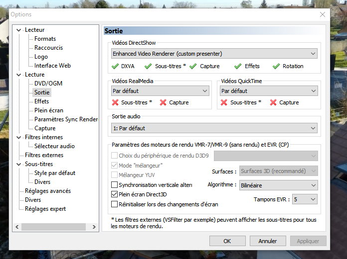

    Dans MPC HC j'utilise la fonction "direct 3D"
    Et je n'ai aucune saccade en H265...
    A signaler que le lecteur de windows 10 lit parfaitement aussi le H265
