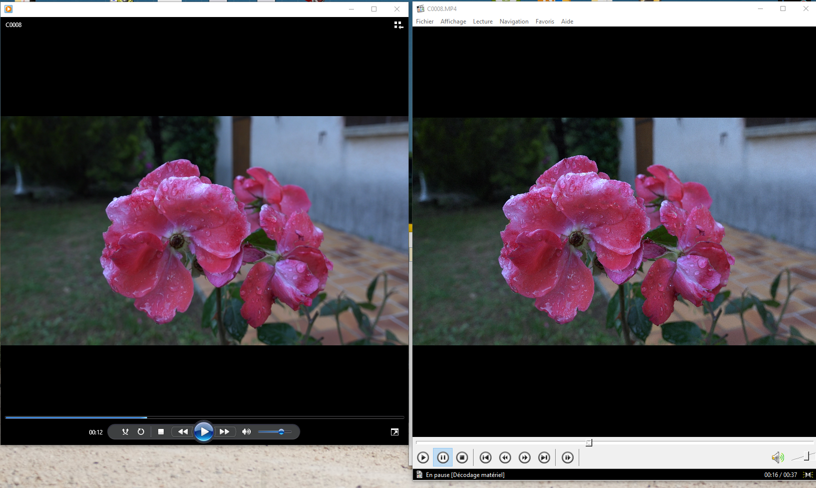

    J'ai refait l'essai par acquis de conscience...
    J'utilise Staxrip 32, 1.2.2.2. Beta.
    Le fichier lu par MPC est l'original MP4 et la copie en H265 30Mbs MKV est lu par WMP...
    J'utilise debugmode frame server: réglé en sortie en RGB 24
    avec vegas 13 64b: Transformation d'image de sortie: désactivé.
    Sous Windows10.
    La source c'est FFvidéosource...j'ai pas encodé le son...il y a une erreur.
    J'ai Avisynth 2.6.01RC.
    Je ne vois pas de différence...

    Effectivement chez toi y a pas ce problème !!!
    moi c'est
    StaxRip 1.3.1.0
    Une version postérieure à la tienne il semblerait ...J'ai essayé RGB24 32 etc.. c'est pareil !
    Dans les filtres de StaxRip:
    Source je laissais automatic et maintenant je mets avisource (plus de message erreur à l'ouverture du fichier)
    Pas essayé avec FFvidéosource ..Peut être ça vient de là???:unsure::unsure:

    Il y a des chances car c'est la seule différence de paramétrage que j'ai avec Reboot. Le problème c'est que quand je passe en FFvideosource par défaut, après deux messages d'erreurs à l'ouverture du fichier du Frame server, il revient automatiquement sur "direct show". Et je n'ai pas trouvé comment faire autrement.
    En avi source, effectivement cela s'ouvre sans erreur et reste sur ce mode. Mais le défaut est toujours là après encodage.

    +19 / 11 / -0
    Deux jours que je me bagarre avec ce problème de rouge, j'ai remarqué que le choix dans staxrip/tolls/sttings/system modifie les couleurs de sortie en fonction du choix fait dans "menu style".
    Le plus approchant mais encore loin de la réalité est Win 7 Window Color et c'est là que le fichier qu'a sorti Reboot était bon, peut être que le choix Win 10 Window Color fonctionne lui.
    Sinon en passant en 32bit avec un gamma de 0.98 je suis pratiquement à la couleur.
    Bonne nuit
