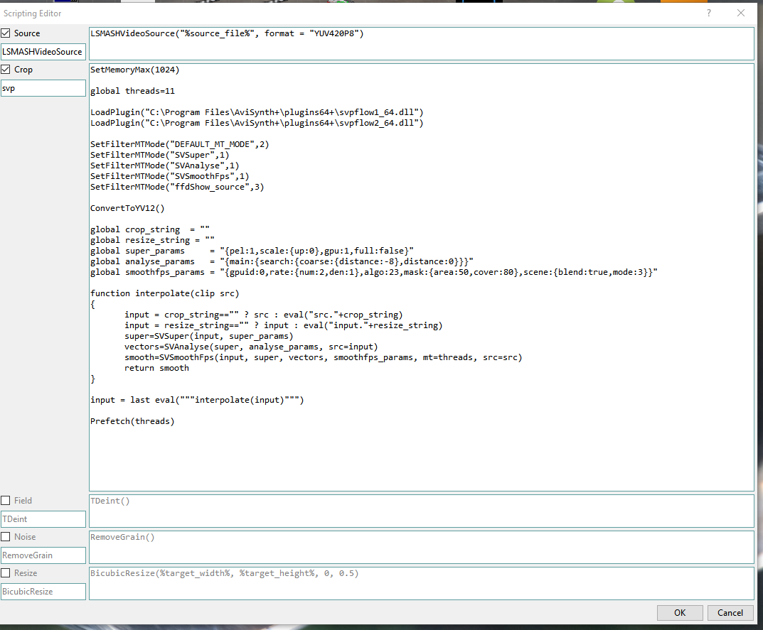

    Convertir du 25p en 50p HD ou UHD avec SVP et Staxrip x64 1.3.4 stable.
    Dans un premier temps il faut aller télécharger le programme gratuit SVP4 free :
    Download - SmoothVideo Project (SVP) - frame doubling interpolation
    -Une fois téléchargé il faut donc juste récupérer les deux dll situées dans le dossier Avisynth /x64. Svpflow1_x64.dll et Svpflow2-64.dll.
    -Sélectionnez les et allez les coller dans votre dossier qui se trouve normalement dans Programmes/Avisynth+/plugins 64+.Pas besoin d’autre chose avec ce plugin.
    Ensuite il faut créer un script dans staxrip :
    Au dessus de la fenêtre de gauche cliquer sur filters puis « edit »
    Sélectionnez le texte ci dessous et collez le dans la fenêtre « crop » que vous nommerez SVP
    SetMemoryMax(1024)
    global threads=11
    LoadPlugin("C:\Program Files\AviSynth+\plugins64+\svpflow1_64.dll")
    LoadPlugin("C:\Program Files\AviSynth+\plugins64+\svpflow2_64.dll")
    SetFilterMTMode("DEFAULT_MT_MODE",2)
    SetFilterMTMode("SVSuper",1)
    SetFilterMTMode("SVAnalyse",1)
    SetFilterMTMode("SVSmoothFps",1)
    SetFilterMTMode("ffdShow_source",3)
    ConvertToYV12()
    global crop_string = ""
    global resize_string = ""
    global super_params = "{pel:1,scale:{up:0},gpu:1,full:false}"
    global analyse_params = "{main:{search:{coarse:{distance:-8},distance:0}}}"
    global smoothfps_params = "{gpuid:0,rate:{num:2,den:1},algo:13,mask:{area:50,cover:80},scene:{blend:true,mode:3}}"
    function interpolate(clip src)
    input = crop_string=="" ? src : eval("src."+crop_string)
    input = resize_string=="" ? input : eval("input."+resize_string)
    super=SVSuper(input, super_params)
    vectors=SVAnalyse(super, analyse_params, src=input)
    smooth=SVSmoothFps(input, super, vectors, smoothfps_params, mt=threads, src=src)
    return smooth
    input = last eval("""interpolate(input)""")
    Prefetch(threads)
    Soit: Capture.PNG
    Faire OK et enregistrez vôtre profil :
    « Project/Save as template/ nommez le SVP avant d'ouvrir vôtre film…
    A l’ouverture de vôtre film choisir "automatic", moi il m’a trouvé LSMASHVIDEOSOURCE les autres fonctionnaient pas..
    Pour moi l'image est correcte a 40mbs...temps d'encodage chez moi 45 i/s en Nvidia H265.
    Allez si vous avez du temps a perdre bon courage...

    Le texte à coller j'ai l'impression que c'est ça:
    Et il a l'air de commencer à : SetMemoryMax(1024)
    Il fallait tout les espaces que tu as mis ???
    #519 caraibe, 23 Mai 2016
  10. CompteSupprimé201102-714
    +65 / 302 / -4
    Oui c'est un copier coller d'un word que j'ai fait voila pourquoi les espaces...il faut se fier a l'image de capture et utiliser le texte pour copier-coller...
    Sinon l'énorme avantage par rapport a camx24 c'est de fonctionner a partir d'un 4k H265 direct...de plus je ne te racontes pas la différence de rapidité...
    J'ai réédité il manquait une ligne fais gaffe:laugh:

    Yesss tu l'as mieux "formater"....Celui que j'ai mis dans la citation doit être aussi copié collable :unsure:
    ça m'a l'air un peu complexe mais faisable ...Tu l'as bien fait ...:laugh:
    :bravo:pour tes recherches !!
  12. CompteSupprimé201102-714
    +65 / 302 / -4
    Juste manquait une ligne: :laugh:

    Essai a l'instant d'encodage d'un film en entrant un 4k H265 25p AC3 de 1h10 (Film 4k Croatie) pour sortir un H264 1080-50P avec le profil Nvidia H264 (ou H265).
    Entrée en auto Staxrip qui cette fois a choisi le filtre ffms.
    Temps d'encodage 1H (55fps). Résultat visualisé sur ma TV 4k: qualité et fluidité équivalente au procédé décrit par caraibe avec camX264 (j'avais encodé le même film mais en transformant le H265 en H264-1080-25 avant avec staxrip), car camx 264 n'accepte pas le 4K en entrée surtout en H265.
    Si je déconnecte la fluidité de la TV j'ai bien les saccades sur le film 4k original.
    Alors que le film 2k 50p modifié passe exactement aussi fluide que la TV sans son filtre;-)
    Grâce a cette manipe, je peux filmer et monter en 4K25P et stocker en H265 pour moi, et ensuite, partager mes films transférés en H264 2k50p lisibles en toute fluidité sur n'importe quel diffuseur ou moniteur:good:
