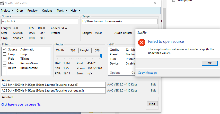

    Voila pourquoi j'utilise la version 32bits de Staxrip car les versions plus récentes n'acceptent pas le fichier du serveur (j'aimerais bien savoir pourquoi ca bloque?:sad:)

    Je viens de tester aussi avec cette version et ça ne fonctionne pas non plus alors que la version 1.2.2.2 elle fonctionne c'est tout de même curieux.
    A suivre !!
  11. CompteSupprimé201102-714
    +65 / 302 / -4
    Merci ca me rassure donc ca ne vient pas de chez moi...

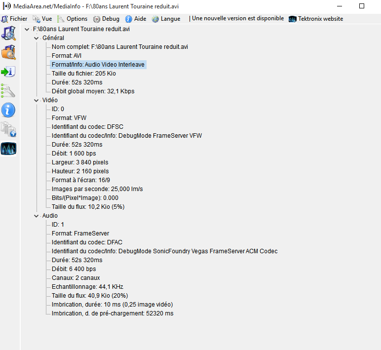

    Peux-tu nous poster les détails MediaInfo de ton fichier .avi produit par le serveur ?
  14. CompteSupprimé201102-714
    +65 / 302 / -4
    Voila: c'est un exemple qui fonctionne avec staxrip 32 bits et pas 64 bits...l'info me parait bizarre... Capture.PNG
