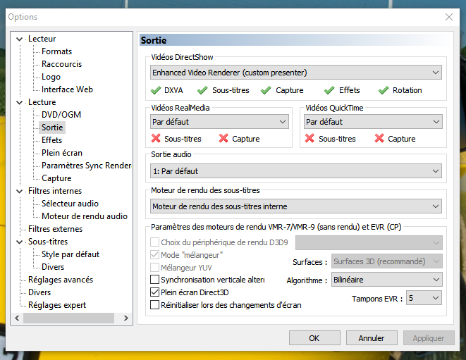

    André: dans MPC j'utilise en sortie: plein écran direct 3D ca élimine le Tearing.

    J'ai pas cette option Bernard :unsure:

    He oui tu as raison je n'avais pas remarqué que MédiaInfo le donnait

    Jean Luc méfie toi du paramétrage de MPCHC car tu peux obtenir un downscal assez dégueulass
    Sur la version qui me lit le HEVC (comme le 50p aussi) en UHD je ne suis pas arrivé à avoir A LA FOIS:
    accés à tout les redimensionnements et un redimensionnement propre
    Avec l'ancienne version je suis sur Options>OutPut> EVR Sync et là tout baigne ...Même FFDshow en filtre :good:
    Mais elle ne lit pas le HEVC ni d'UHD en 50p !!

    Benard j'ai un problème avec cette option chez moi ..ça plante presque
    Merci pour ta capture ;)
    Je vais mieux regarder ça !!

    Faut mettre bilinéaire !!!
    Là ça marche ...Un peu bizarrement mais ça marche :good:
  11. CompteSupprimé201102-714
    +65 / 302 / -4
    L'avantage c'est que ca reste plein écran quand tu cliques et que c'est beaucoup plus stable...
