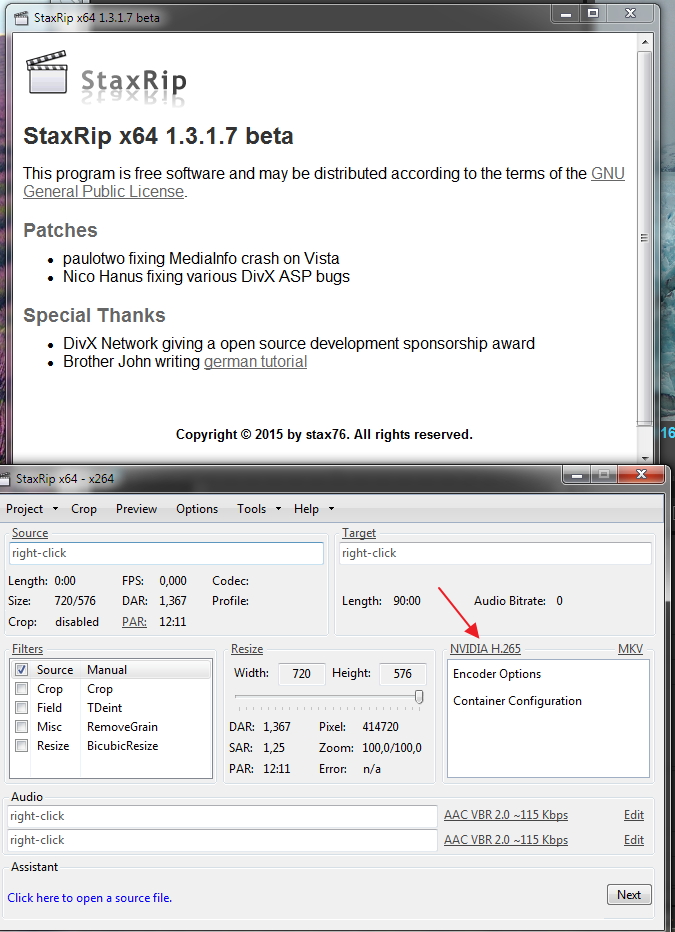

  1. ogt
    J'ai une version Beta, en 64 bits, qui prend bien en charge le Nvidia X265
      347.4 KB
