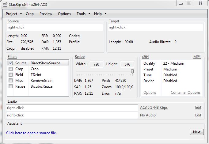

  15. caraibe
    24 592
    +619 / 1 980 / -89
    Olivier :hello:
    Sur le mien y a juste écrit StaxRip-X265 sur le tien X264 ..
    X265 n'est pas mentionné sur ta version.
    J'ai la version 1.3.1.0
