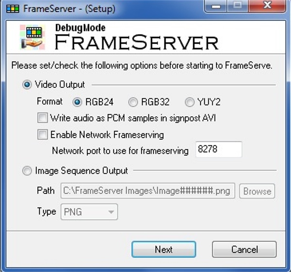

    En fait je passe mes rushs UHD en CANOPUS HQX 1080p pour pouvoir les monter (n'ayant pas de diffuseur 4K ... :sad: de toute façon)
    Puis je les repasse en CANOPUS pour pouvoir faire un rendu avec CAM2x264.
    C'est pourquoi l'astuce : DebugMode Frameserver était "tentante" :sad: mais je n'arrive pas à la mettre en pratique :cry2:
    Lorsque je veux faire le rendu dans Vegas (10), je sélectionne donc DebugMode Frameserver (.avi) (Project default)
    Je clic sur enregistrer et j'obtiens cela :
    Je ne touche à rien et je clic sur next

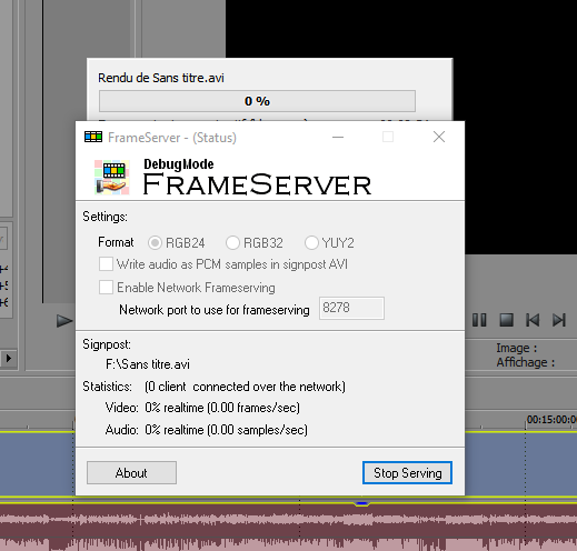

    Apparait un grand panneau noir/rouge et vert qui finalement disparait :perplexe:
    J'ouvre donc Cam2x264, j'indique le nom du dossier "d'enregistrement" de DebugMode Frameserver comme dossier source
    Et je lance le calcul en cliquant sur Encode ................................ et j'attends ................................................. j'attends
    Et au bout de deux bonne minutes, comme par miracle :love: le travail se fait :rolleyes:
    Enfin il se fait dans la barre verte qui s’allonge. Car malheureusement (Comme Caraibe avec CC) à la fin du calcul je me retrouve avec un dossier vide ! :cry2:

    Ouch...j'ai déjà eu cela par le passé...je crois me rappeler d'une histoire de mélanges entre des programmes 32 et 64 bits...genre ca marchait avec vegas 32 et pas avec 64...avec camx...
    Je ne peux pas trop t'aider j'ai vegas 64 mais plus camx264 sur ma machine...
    Sinon chez moi j'ai ca quand le fichier est en attente...

    Il faut que tu coches YuY2 et Write audio as PCM si ton fichier par sur un autre galaxie ;) avec Cam2
    Si je coche pas Write audio as PCM je ne retrouve pas de fichier m2ts
    RGB24 j'ai pas essayé c'est mieux ???

    Merci Caraibe, oui cette fois cela marche :good:
