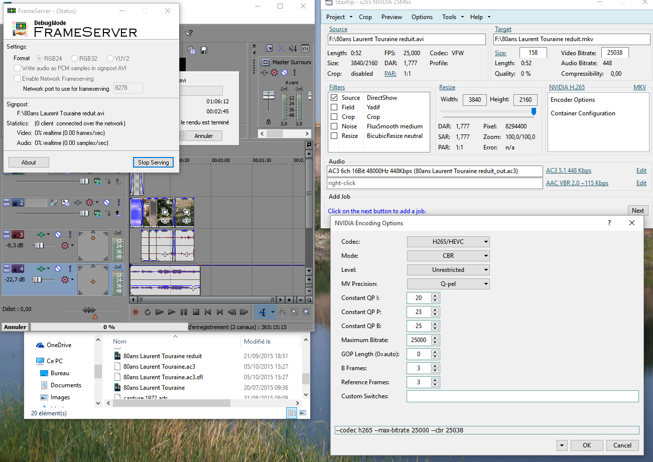

    J'utilise Vegas et encode directement avec via Debug mode Frame server.
    J'ai des versions qui fonctionnent et d'autres en 64bits qui refusent le fichier en attente.

    Donc j'utilise Staxrip 32bits 1.2.2.2 qui fonctionne très bien.
    Il me permet d'encoder directement en H265 depuis la ligne de temps de Vegas 13 sans devoir passer par un encodage intermédiaire.

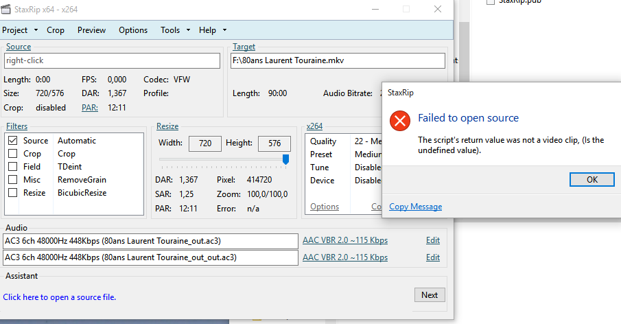

    La 1.3.1.7 64 bits la remplace et Stax76 ne développe plus de versions 32bits.
    Or si elle fonctionne bien sur un film ou un fichier elle refuse d'ouvrir le fichier AVI en attente d'encodage produit par le serveur.
    J'ai essayé sur 2 machines...cela ne fonctionne pas...:perplexe:

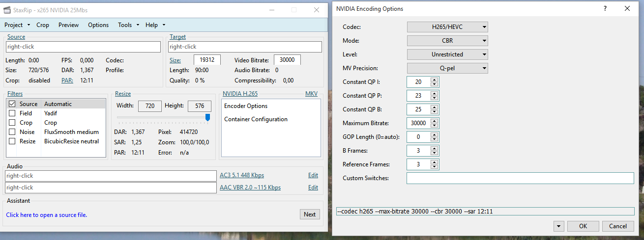

    Je ne sais pas si tu as bien réussi a le configurer?
    En tout cas pour piger la logique notamment du réglage du débit il faut faire pas mal d'essais...
    Voici mes réglages: Capture2.PNG

    Hey Tu exportes en 720*576 ????
    Rien de sorcier dans sa configuration.
    J'ai essayé en 4:2:2 10bits 8bits (option qu'on a pas avec la CG) ...Mais là il plante ! T'as essayé ça ??
    je trouve quand même la qualité du H264 meilleure ..Du moins avec mes lecteurs.

    Capture3.PNG Guy Jacques, tu as la version 32bits. Mais sans accélération matérielle ca rame...tout autant que DVD fab ou autre Divx...
    André: Sur mon réglage le clip n'est pas importé ce qui explique le 720x576 mais je suis bien en UHD quand je le rentre.
    J'essaye uniquement au format NVIDIA H265 ou H264.
    Sinon je vois pas l'intérêt...on a d'autres logiciels.
    Sur les bouts de films que je t'avais envoyé (mon jardin-le marché-la Croatie etc) tout avait été fait avec Staxrip en H265 HEVC...
    Télécharges MPCHC et regardes sur ton moniteur 2500X!
