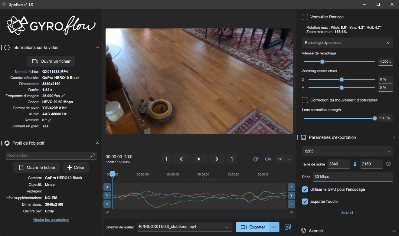

    j'ai essayé Gyroflow Windows 10
    Releases · gyroflow/gyroflow · GitHub
    Il s'agit d'un programme portable ( sans installation )
    J'ai utilisé les réglages par défaut , avec une Go Pro 10 , dont les fichiers 4K et 5K H265 sont reconnus
    Le traitement est rapide (30 à 45 im/s)
    le résultat est un fichier mp4 que l'on peut étalonner dans Resolve
    Le verrouillage de l’horizon fonctionne . Le résultat à la marche est correct
    Étonnant pour un programme open source gratuit
    Limitation : le flou de bougé .
    Si la camera se promène , le résultat sera stable, mais flou !
    Pas de miracle à attendre en vidéo de nuit
    La Go Pro n'est pas bonne en basse lumière
    L'intérêt est : le traitement de la marche , qui est difficile autrement , et la stabilisation de l'horizon
    L'efficacité semble meilleure pour les petites oscillations où on a moins de flou de bougé
    J'ai pu filmer en intérieur en 50 im/s 4K sans stabilisation ,

    Je continue les tests avec Gyro flow :
    En pleine lumière , 25 im/s saccades surtout dans un panoramique même léger . 50 im/s devait être mieux toléré
    Le verrouillage de l'horizon ne fonctionne pas parfaitement et produit des artéfacts.
    Il me semble que la stabilisation "hypersmooth " de la Go Pro est plus agréable à la vue.
    En basse lumière , on est gêné par le flou de mouvement, une Pocket donnera de meilleurs résultats
    Je n'ai pas expérimenté le drone fpv dont les démonstrations sont fluides.
    Conclusion temporaire : technologie en développement, susceptible d'être améliorée ; semblant plus adaptée aux 50 im/s qu'au 25 im/s

    test 50 im/S 2160p filmé en 5K sans ypersmooth
  7. jakin1950
    5 800
    57
    2 647
    +225 / 510 / -18
    Stabilisation Go Pro 10 avec Gyroflow en mode 5.3K hypersmooth off
    En mode étroit ,la stabilisation de l’horizon ne fonctionne pas sur la Go Pro
    Le mode étroit correspond au 50 mm en 24/36 , champ visuel normal
    Le fichier Go Pro H265 est traité par gyroflow exporté en 5.3k DNX HR HQ 1390 Mbits en batch avec stabilisation de l’horizon .
    Da vinci Resolve traité le fichier sur une timeline 2160p
    Le résultat semble intéressant surtout si la mer est dans le champ
    La question est de savoir si le passage par gyroflow dégrade les données plus que l’hypersmooth
    La marche en tenant la Go Pro à la main se passe bien.
    Ce test prévisualise ce que l’on pourra attendre d’une vraie caméra intégrant un capteur gyroscopique.

    Test Go Pro 10 5 k linéaire piste 2160p 25 imS pleine lumière
    Non stabilisé
    Stabilisé par resolve
    Stabilisé par gyroflow
    Stabilisé par hypersmooth
    Résultat : le meilleur résultat est avec hypersmooth qui donne un panoramique en 25 im/s fluide
    Avec Gyroflow , il y a des saccades dans le panoramique moins visibles sur You Tube ; l'horizon est stabilisé
    Résolve conserve des secousses en rotation : l'horizon n'est pas stabilisé

    Go Pro dans un caisson étanche
    L’hyperdmooth ne fonctionne pas, gyroglow oui
    La solution est simple: désactiver hypersmooth et utiliser gyroflow pour la stabilisation
