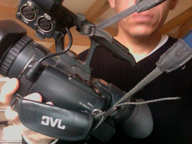

    Tres proche de mon système, moi j'ai préféré liberé la poignée porte micro.
    Voir mes photos + haut
    Edgar

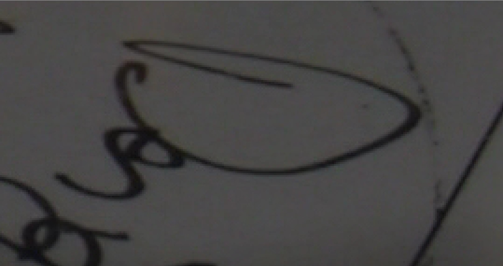

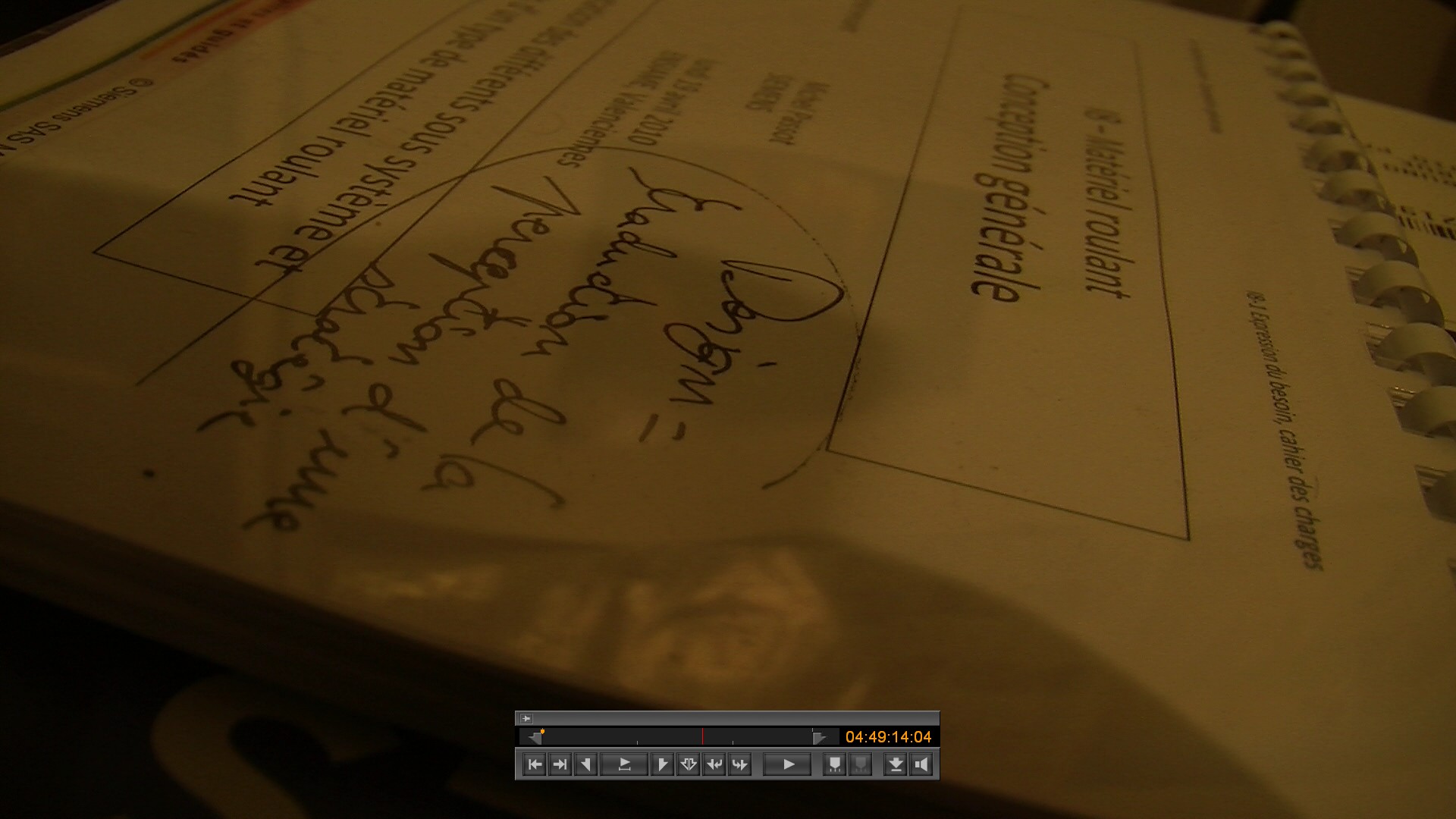

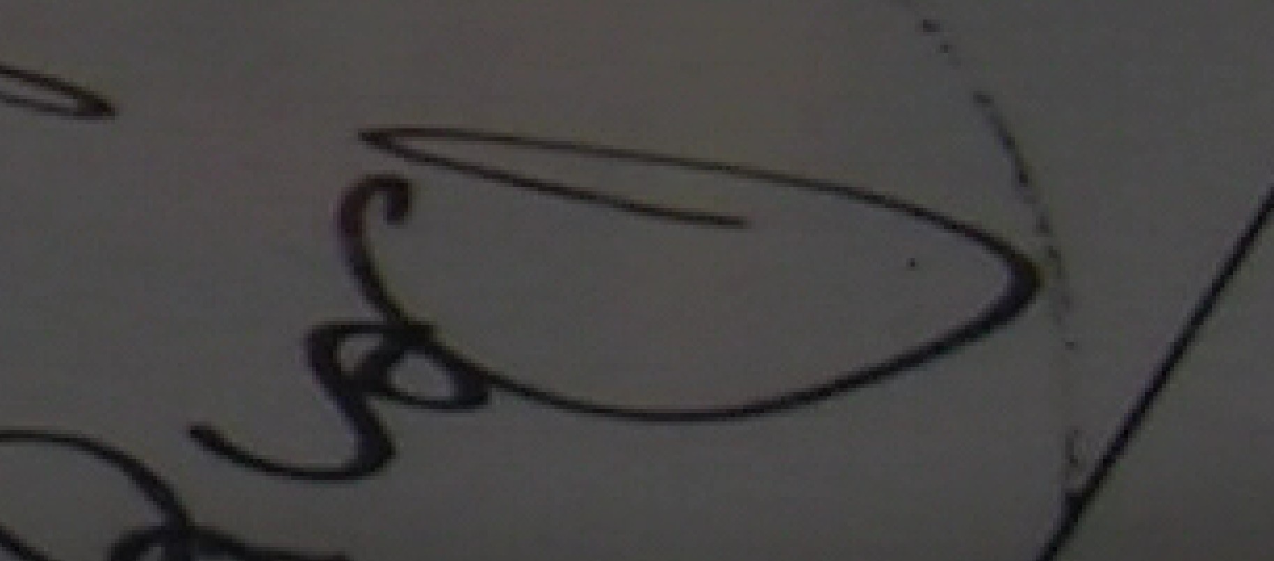

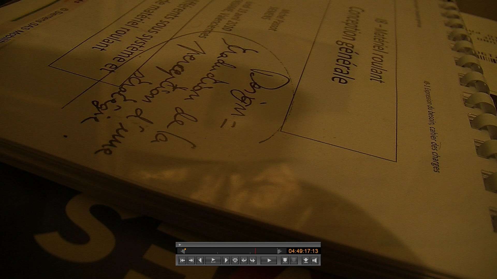

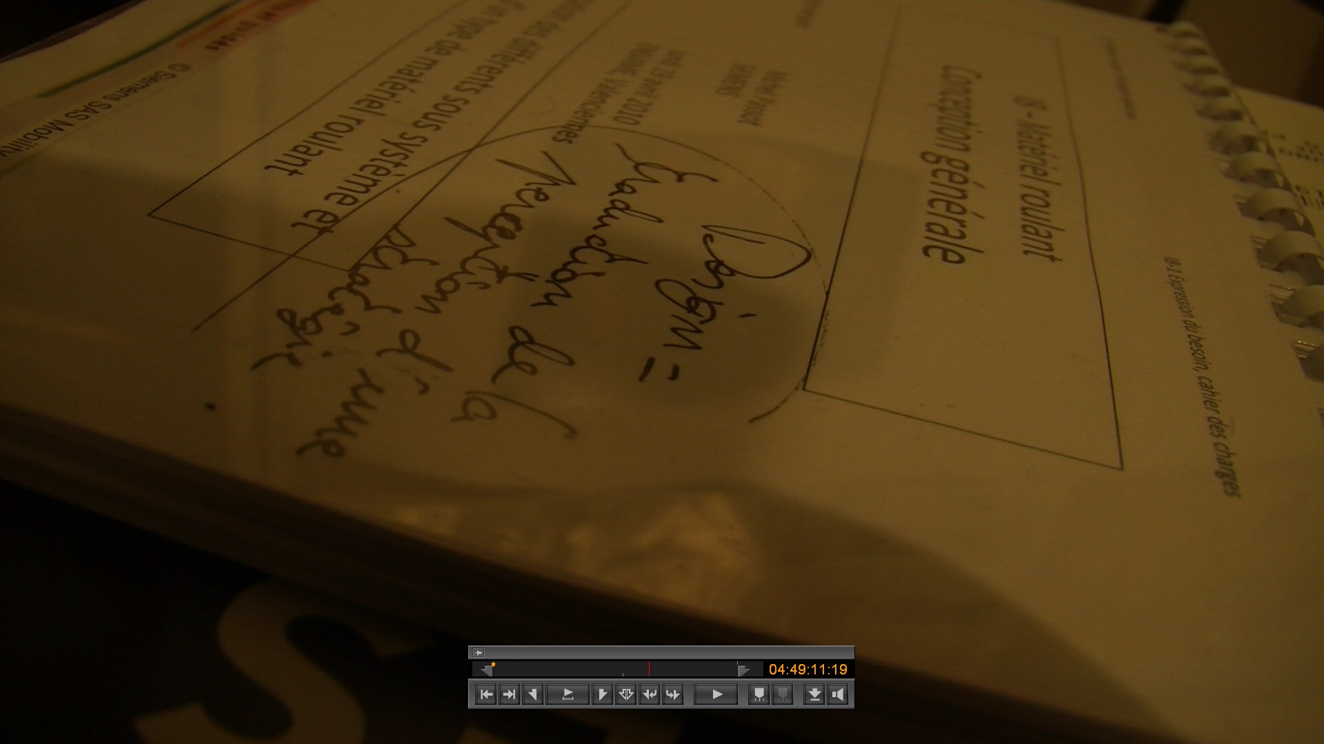

    Niveau détail -10, balance des blancs 5600K :
    Idem à niveau détail 0 :
    Idem à niveau détail +10 : (argh)

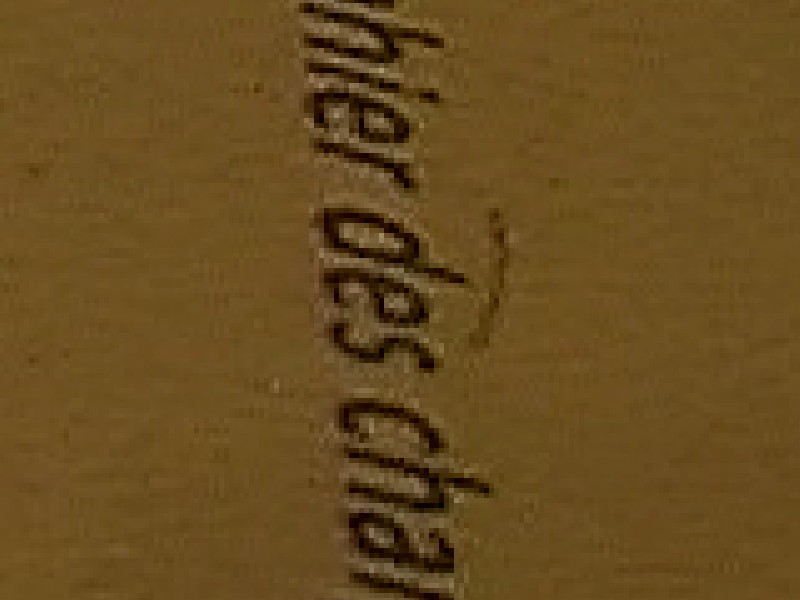

    un petit détail de l'image : sur des feuillages, ça fera la même merde :
    Un autre essai pour voir la différence -10 / OFF
    - Détail balance des blancs auto, knee 85%, niveau détail sur -10 (image originale avec le même cadrage)
    - Détail fonction sur OFF : et hop, corollaire, le bruit "disparaît" ! (logique, mais je voulais voir aussi le lien avec le bruit). et en plus, la caméra fait moins de calculs donc on risque moins d'aller aux limites du processeur (il faut que je fasse des tests en 25p à différentes vitesses de nuit car j'ai eu des mauvaises surprises en 1/25s)
    Je répète que ce ne sont pas des tests pro avec une mire etc., c'était pour comprendre ce qu'il y avait derrière cette fonction et en particulier où était le fichier le plus "brut" possible, le plus qualitatif (en vue du montage).
