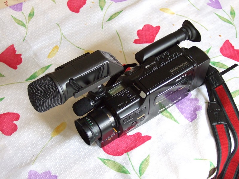

    Je précise que j'utisais jusqu'à Octobre une caméra Vidéo 8 (et oui) aussi vieille que moi de chez Sony que voilà, avec AF, capteur CCD 625 lignes, 2 bagues (focus/macro jusqu'à la vitre de l'objectif et zoom 9-54mm), vitesse d'obturation variable de 1/60 à 1/4000è :
    C'est pour vous situer, parce que je me suis basé là-dessus dans mes recherches de camescope, je compare par rapport à cette antiquité. Premières constatations :

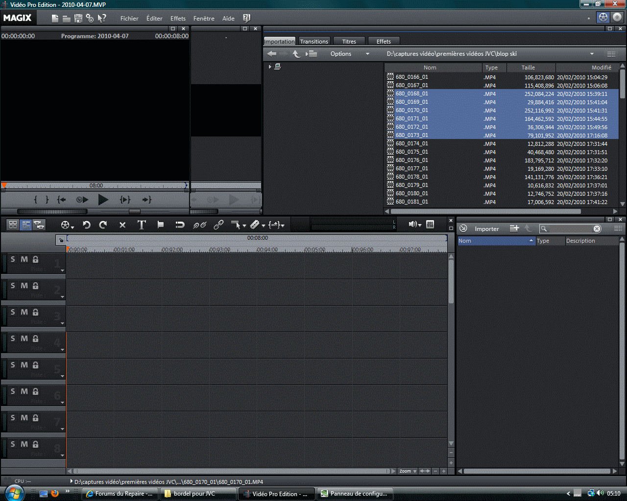

    Pour qui utilise Magix, il faut savoir que Magix Video Pro X 1.5 (Vidéo pro Edition) ne supporte pas le format mp4 de la JVC, par contre après test par le technicien support Magix, Magix Video Pro X 2 (qui vient de sortir) oui, tout comme le logiciel amateur Magix Video Deluxe 16 Premium. On peut donc importer d'un coup tout ou partie d'une carte mémoire (le logiciel reconnaît la structure, même si on renomme le BPAV) sans autre forme de procès.
    Ensuite Magix se démerde très bien en mpeg-2, super codecs tous paramétrables, avec smart rendering, rien à dire. A vérifier avec le mp4 de cette JVC toutefois. J'enverrais des images quand j'aurais fait un montage avec.
    (ici capture d'écran avec la version X 1.5, car je n'ai pas encore reçu la version X 2. Ca fonctionne en glisser-déposer)
