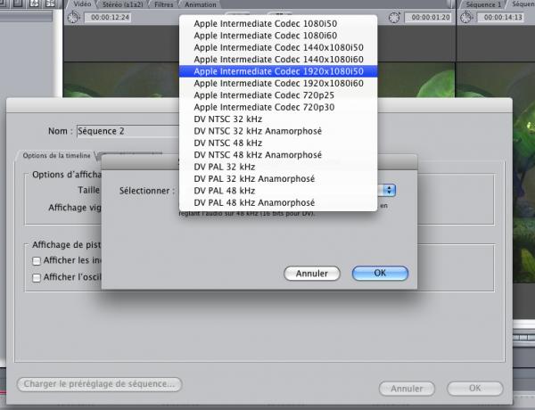

  15. DJ Doxy
    +2 / 2 / -0
    1 500
    144
    Merci pour la video.
    Alors j'ai fait le test sous Final Cut Express 4.0.1 et ca marche... à moitié!
    En fait la video peut effectivement etre chargée et previsualisée directement (note: j'ai QuickTime pro, je ne sais pas si ca aide ou pas pour la lecture de ces fichiers)
    Par contre, FCE ne propose pas de créer une séquence (cf copie d'ecran) au format XDCAM-EX dans lequel est la video
    Du coup ca demande un rendu si on inclus la video dans une sequence...
    Excusez mon ignorance (j'en suis encore au DV, c'est la premiere fois que je manipule de la HD), mais le site de JVC dit que cette camera peut filmer dans le "Format Natif Final Cut Pro" (sans plus de détails) ou en .mp4 XDCAM-EX.
    Là je suis un peu perdu, car la video est en XDCAM-EX, mais c'est un .mov.
    Est elle filmée au format FCP ou au format mp4 ?
    #510 DJ Doxy, 20 Août 2009
