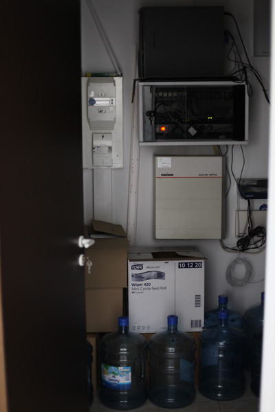

    Je laisserais Jean-Max, organisateur de cette rencontre ( :bravo: ), donner plus de détails.
    Une raison supplémentaire est que je ne suis pas en mesure de "diffuser" ce que qui a été enregistré sur une de mes SDHC par cette caméra : je suis toujours "en vacances" !
    En outre, je suis survolé par un défilé de "Crackers":suspicious:
    Cependant, je l'ai dit plus haut, cette GY-HM100 joue dans le camp de la V1...
    Sa dotation tri CCD 1/4" largement pixellisés ( plus que la V1 ) ne lui confère pas une sensibilité meilleure ( j'ai comparé avec ma FX7 dans un réduit : voir photo ci-dessous ), elle a dû monter au gain maximal pour produire une image. L'avantage est que ce gain maximal ( 18dB vraisemblablement ) ne produit pas plus de bruit que la FX7 à 9dB !
    Donc, à mon avis, c'est le traitement informatique qui accomplit cette amélioration.
    Il ne fait aucun doute qu'avec des capteurs ( 3 ) 1/3", pixellisés pour le DV (env 500 kPix) les PD150 / 170 et leurs soeurs résolvent mieux les bas éclairements que les tri 1/3" pixellisés "HD", la même compétence en ce domaine luminosité demande la montée d' un échelon en calibre capteur... ... et, en prix !
    Photo ( APN reflex) prise sans flash, à 800 iso, 1/50s, f:2 et "correction-1/3... objectif 50mm (5D Mk2) elle est posée pour une "moyenne".... réduite en définition !

    ;-)Oui Guy ..mais quelle est la luminosité "ambiante de ton "réduit" ..2lux, 10lux ?? j'ai envie de faire le test. ( 50mm, 1.4 ..bravo beau cailloux )

    En mode Auto, pour l'intérieur du placard (cf photo de Guy-Jacques), le gain passe à + 19db pour donner une image.. correcte
    On note moins de couleurs, moins de définition, mais quasiment pas de bruit vidéo
    Alors.. l'ampli de luminance ne ferait-il pas de grain ?
    .. ou alors un post processing auto de lissage s'est enclenché ?
    Intuitivement et par expérience perso de la VX2000 et de la FX1000, la HM100 semble.. moins sensible
    Mais ..ce n'est pas un vrai contrôle A/A, seul indiscutable
    A noter que ma HC1 donnait exactement la même image du fond du placard mais avec du grain indiscutable
