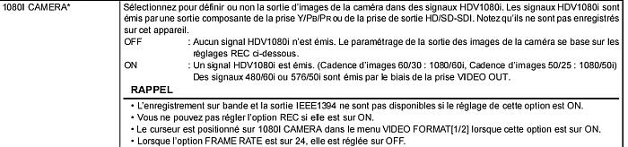

    13
    Bonsoir
    Voici une image tirée du manuel qui confirme ce que annoncait JLH37 précedemment.
    Effectivement, le mode 1080i semble être accessible uniquement en relecture via les sorties YUV.
    Bravo aux vrais pros de ce forum !

    Bonsoir Thierry,
    Ce n'est pas "semble", c'est certain, comme JLH te l'a indiqué. Sur les modèles de la série A (donc ceux avant la nouvelle série que j'évoquais dans le message précédent), JVC présente cette sortie composante 1080i presque comme un "cadeau" alors que leur camescope est entièrement pensé 720p... cependant je te rassures, ta surprise est amplement partagée et tu verras dans de nombreuses discussions sur ce forum que nous avons été toujours nombreux à nous étonner de l'absence de cette sortie 1080i via le firewire en relecture de la cassette...
    Sans convertisseur YUV -> firewire pas de solution miracle je le crains :
    -capturer ton 720p via le firewire et convertir ensuite les fichiers en 1080i avec un logiciel d'encodage ou directement dans ton logiciel de montage
    -avoir accès à une station de montage avec entrées HD composantes pour faire ta capture en 1080i (comme par exemple dans les gammes BlackMagic Design Decklink, Edius SP je crois, certains modèles AJA, Matrox Axio etc.)...
