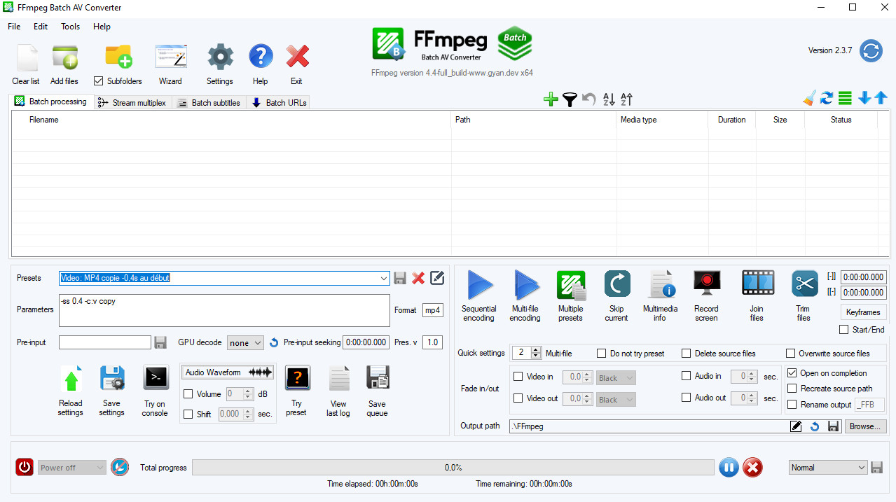

    2021-04-17_185525.jpg Bonjour,
    N'ayant pas de nouveau firmware pour corriger l'absence d'audio pendant les 15 premières images vidéo soit 300ms et je pense que personne n'en aura, c'est un défaut de tous les Panasonic je pense, j'ai utilisé ce firmware pour supprimer les 0,4 premières secondes de mes fichiers vidéo.
    Utilisation de FFmpeg Batch Converter FFmpeg Batch Converter 2.3.7 Free Download - VideoHelp
    utiliser ces paramètres : -ss 0.4 -c:v copy
    format d'entrée mp4 format de sortie mp4 - 0,4s sans reconversion et très rapide.
