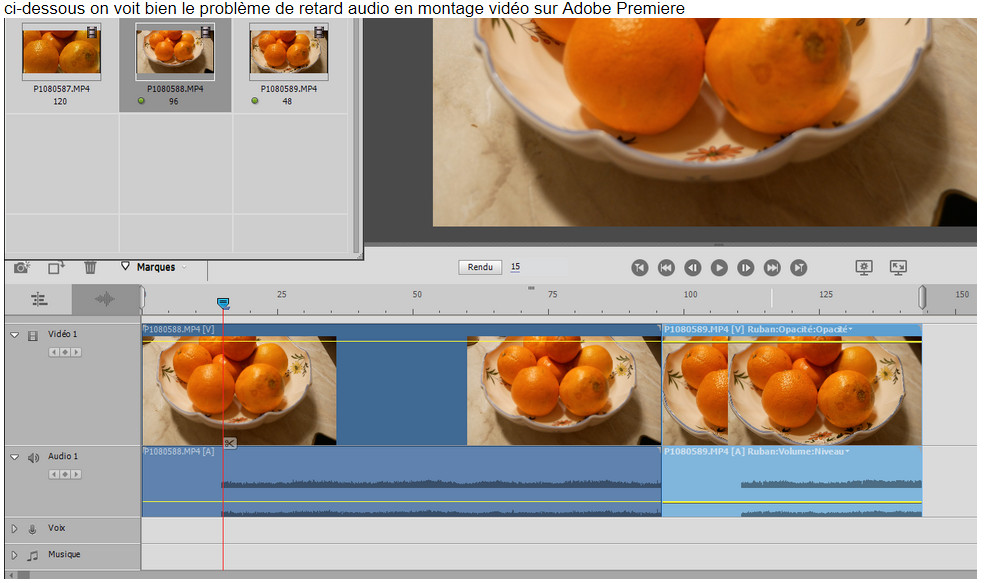

    J'ai un problème de retard d’enregistrement audio lors d'un enregistrement d'une vidéo avec mon GX80
    Mon appareil était sous garantie, je l'ai envoyé en réparation Panasonic : changement de la carte électronique, mais le problème est toujours présent : les 15 premières images n'ont pas de son en enregistrement vidéo mp4 50 images/s
    à chaque début de fichier vidéo il y a un trou sans audio de 15 images soit 300ms, on entend très bien le blanc audio en lecture. En enregistrement vidéo, pendants les 15 premières images, le son n'est pas enregistré.
    Quand je fais un assemblage de fichiers vidéo pour faire un film, il y a un trou audio au début de chaque fichiers, ce n'était pas le cas avec ma caméra vidéo Sony HD
    je dois supprimer les 15 premières images de chaque fichiers en montage vidéo, ce qui est très long à faire, l'été dernier j'ai filmé 150 séquences (fichiers) vidéo pendant mes vacances.
    Je pense à un problème de conception du produit, une mise à jour du frimware pourrait corriger ce problème de retard audio.
    Connaissez vous se problème de son en début de fichier vidéo sur un GX80 ou un autre Lumix
    Cordialement
    On peut voir dans la photo ci-dessous en montage vidéo sous Premiere Elements le retard audio

    Il faut filmer plus large...15i en 50p ça fait 3/10s c'est pas la mer à boire non plus

    Tourner plus longtemps ne résout pas totalement mon problème totalement car quand je fais un assemblage de fichier sans les retoucher et c'est le cas quand je filme un match de basket de ma fille car j'ai plus d'une centaine de fichier à assembler chronologiquement, je ne passe pas de temps à supprimer les 15 premières images, j'ai un trou audio à chaque début de fichier et ça s'entend.
    C'est dommage, je pense qu'une mise à jour du firmware pourrait supprimer le problème, il suffirait de ne pas enregistrer les 15 premières images et audio dans le fichier.
