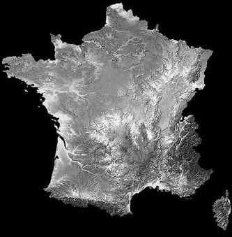

  7. taquinade
    taquinade Conseiller Technique Effets Spéciaux & After Effec
    1,000
    1,001
    Trés bien est si tu arrives à trouver la carte haute def, un coup de transformation en niveau de gris et c'est bon pour le displace, mais ne pas oublier de mettre beaucoup de maille subdi sur le "plane".

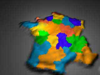

  11. Twistmath
    1,000
    453
    voilà :)
    bon !! c'est aussi beau que ta carte :) mais bon c'est le resultat que je souhaitais :) donc ... :)
    faut que je trouve un moyen de maper le plan avec une texture d'eau
    si t as une astuce pour ça :)

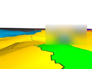

  12. Twistmath
    1,000
    453
    avec le zoom

  14. Twistmath
    1,000
    453
    héhé c'est beau hein :)
    bon avec l'eau c'est le bordel (1h40 de rendu)
    enfin pour ceux qui cherche un effet d'eau
    pour l'eau
