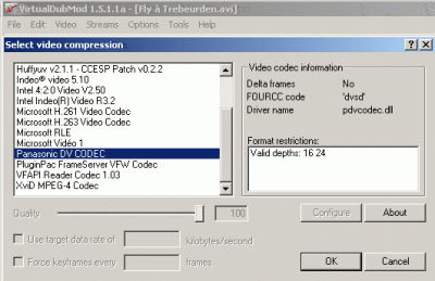

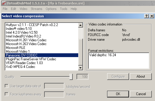

  7. DVconversion
    1 620
    Il faut installer le codec DV Panasonic
    Apres vos fichier avi seront compatible avec VirtualDub
