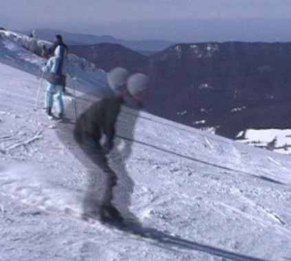

    J'en suis à mon 3eme film monté grace au tutorial mais là ca coince :
    Les 2 premiers venaient de source HI8 et montés avec Adobe 6.
    J'ai acheté un cam numérique et l'acquisition avec Windv. Après montage avec Adobe 6, j'utilise video server pour l'export et Virtual dub, mais là les images à déplacement rapides sont décalées, alors que je n'ai pas commencer la compression.
    Je me demande si cela ne vient pas de l'acquistion et s'il n'y a pas un prob d'entrelacement.
    Merci de votre aide.
    Denis
  6. 2nids
    26
    Suite images décalées
    Bonsoir,
    Bon maintenant, je suis sûr que mon problème vient de l'acquisition en DV. Mes images tremblent en pause lors de la lecture avec Real One Player, ce qui crée ce décalage visible.
    Y a t'il une solution à ce problème et le moyen que mes fichiers films retrouvent leur qualité pour que je puisse par la suite faire le montage.
    Si vous avez un logiciel de capture, je suis preneur. Merci.
    Denis
