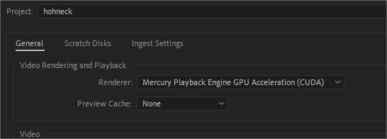

    Dans les réglages du projet, t'avais bien sélectionné celui où il y a marqué Accélération GPU (CUDA) ? T'as tenté avec OpenCL ?
  3. fabienfef
    22
    Oui accélération GPU CUDA bien sélectionnée. OpenCL, non je n'ai pas essayé et pas souvenir qu'il y ait ce choix. Mais j'ai choisi du Nvidia pour CUDA comme c'est ce que Premiere "préfère" en principe

    Bon voilà, je l'ai réinstallé, j'ai désactivé l'iGPU Intel dans le BIOS et c'est la même chose.
    L'accélération GPU est bien activée :

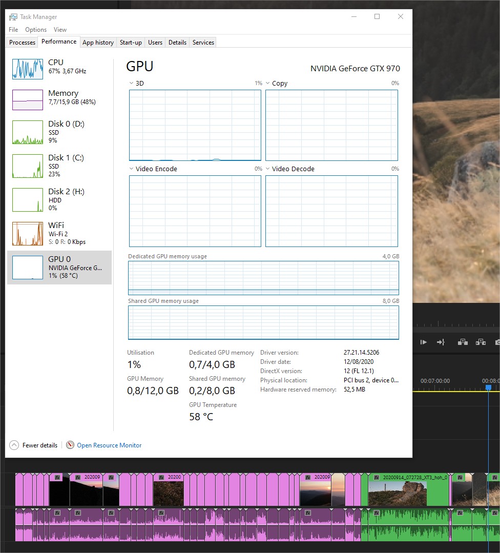

    Mais la GTX ne semble pas être utilisée au final (c'est en lecture sur cette capture) :
    Des idées ?...

    Je ne voulais pas faire la mise à jour vers PP 2020 vu mon setup ancien, mais voyant pléthore de personnes ayant le même problème que moi (en particulier sur les forums Adobe) avec la version 2019, je me suis dit que je pouvais essayer.
    Résultat, avec PP 2020, le problème semble... résolu. En tout cas plus de problème de lecture sur la TL, tout s'affiche très bien. Le GPU n'est toujours presque pas utilisé, car j'imagine qu'il faut des éléments exploitant CUDA genre des effets pour que Premiere l'utilise, mais au moins j'ai une lecture TL qui fonctionne. A voir sur le long terme, je n'ai fait que de rapides essais.

    J'ai utilisé une GTX 970 pendant 2 ans jusqu'à l'année dernière et ça fonctionnait sous CC2019 sans rien faire. Mais je n'avais pas de chipset graphique interne, juste la GTX.
    GPU-Z est plus parlant que le moniteur de ressources. CUDA c'est pour faire des calculs mathématiques généraux (pas forcément liés au graphisme), en utilisant les unités de calcul parallèles (shaders).
    Si tes rushs sont en codec de diffusion (H264) le décodage matériel de la 970 est utilisé (si la case est cochée dans les préférences, ce qui est le cas par défaut). Lors de l'exportation, via Premiere ou via Voukoder, tu devrais profiter de NVENC et donc d'encodages très rapides (sans comparaison avec ce que tu avais avant). Ensuite ce sont surtout certains effets qui utilisent le GPU (Lumetri par exemple), mais ponctuellement.
    Avoir un fort pourcentage affiché dans ces utilitaires ne signifie rien de bon contrairement à une idée reçue tenace : cela veut juste dire que la ressource sollicitée est insuffisamment puissante ou que le programmeur n'a pas adopté les bonnes pratiques de programmation en environnement multitâches (en octroyant une priorité maximale à son thread par exemple).
