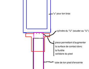

  6. fenster
    23
    Autant pour moi je n'ai pas trop réfléchi pour un pied d'enceinte!(sorry)
    pour me faire pardonner un petit schéma sur ce que tu peux faire pour adapter "mon" système à ton pied.
    (interdit de critiquer mon dessin!lol!)
    tu me dit si il y a quelque chose que tu cromprends pas!

  7. fenster
    23
    ah, j'oublier il faut que la pièce permettant d'augmenter la surface de contact soit de meme materiau que ton "U" cad en acier à cause de la résistance des matériaux!et pour les roulements moi jpense pas que se soit vrément nécessaire parseque ils subbiront des efforts énormes et la rotation du bras et tres bonne comme je te l'indique dans mes post précédent t'as qu'a voir la video sur mon site(!).
    fenster
  8. T.n.T
    et cette ameuse pièce (que j'imagine pas trop mais bon) tu la fixe au tube du trépie c'est ca ?
  9. fenster
    23
    oui cette pièce (je feré un dessin en 3d ce sera mieu!) doit etre fixée avec un ajustement de type sérré au pied cad que les deux pièce (pied+pièce) doivent etre solidaires.
