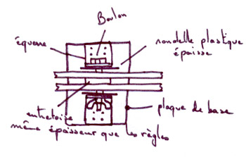

    pourrais tu mettre quelques photos de zoom au niveau de la tete du pied ^^, pour qu'on puisse voir comment tu a attaché le bras. merci

    pas le courage de la remonter... je t'envoie un pti schéma, si c'est pas clair, dis moi exactement ce que tu comprends pas.

    Ok merci je vais faire avec, je me demandait comment tu avais réussi à monter un bras aussi lourd sur un pied de caméra juste, je vais improviser au pire. Merci.
