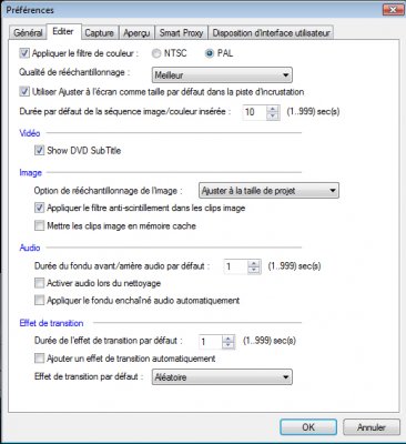

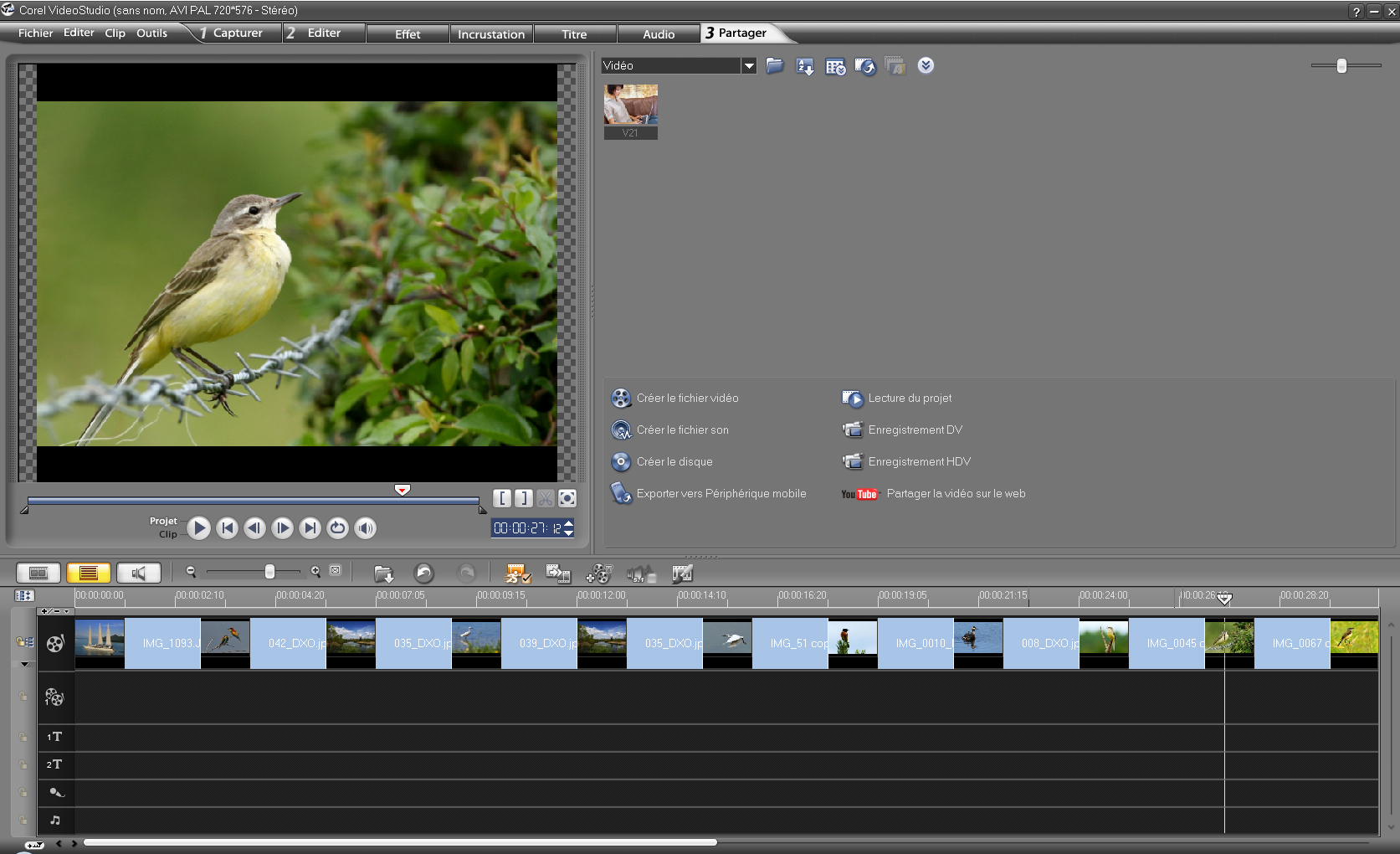

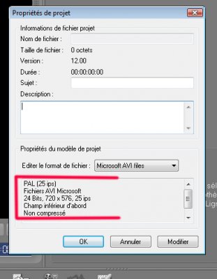

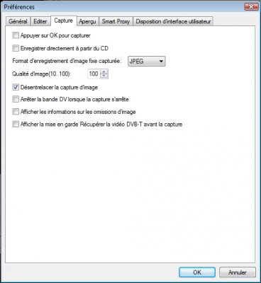

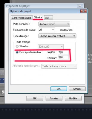

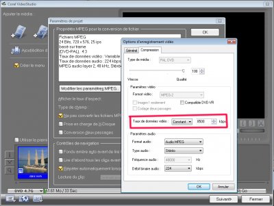

    Donc, j'ai installé ton soft Corel, après paramétrage juste posé des images sur la TL, sans effets ni audio, lancé gravure d'un DVD, et visionné sur mon Bravia = résultat excellent, images plein écran sans recadrage, j'ai procédé comme je le fais habituellement pour des diaporamas.
    1 Paramètres du projet
    1 " " "
    3 Préférences éditeur
    4 Capture pour les images
    5 Choix p DVD
    6 Compression DVD, 8500, à voir selon montage, si trop réduire à 8000 par ex
    7 Param gravure
