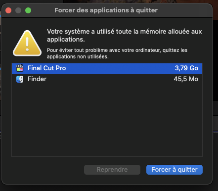

    Voila, la semaine dernière sur un projet final Cut Pro en 4K d'une durée de 2 heures au bout de 70% d'export j'ai un échec et en même temps la fenêtre Mac OS de forcer à quitter s'affiche et marque : Votre système à utilisé toute la mémoire alloué aux applications.
    L'echec de l'export sur tout les format d'export sauf en fichier master H264 ou finalement cela à marché.
    Cette semaine sur un tout autre projet de 1H30 j'ai le même problème d'échec mais à 7% et sur tout les format d'export ainsi que fichier master H264.

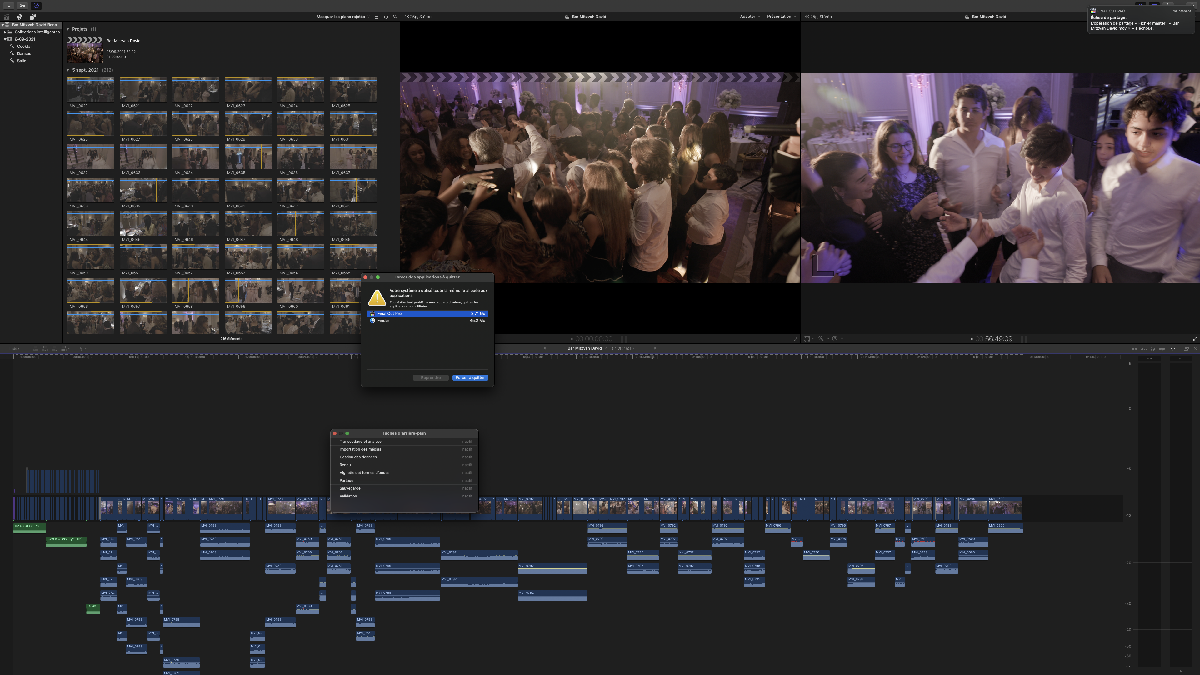

    En deuxième lieu, la capture d'écran de ta TL montre que les rendus ne sont pas faits. Si tu considères que 16 Go de RAM est une valeur élevée, c'est peut-être vrai pour une machine à processeur M1 (je ne connais pas).
    Mais pour te donner une idée, sur mon iMac i9 je dispose de 40 Go de RAM…
    Il est important d'effectuer les rendus qui de toutes façons devront être faits durant l'export.

    Sans plus d'informations, je te suggères pour commencer de supprimer les préférences de FCP X. Il est possible que quelque chose à ce niveau puisse être cause du blocage.
    Puis de terminer tes rendus avant de lancer l'export, ce dernier devenant alors une simple formalité.
