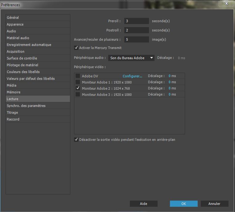

  2. ogt
    Qu'appelez vous le panneau "progrmamme" :
    - le moniteur programme qui affiche la vidéo
    - la timeline avec ses différentes séquences (fenêtre Montage)
    Dans le premier cas il faut définir votre écran auxiliaire dans les préférences : lecture (et uniquement là sans détacher et déplacer de fenêtre sur cet écran).
    Dans le second cas, il faut détacher la fenêtre et la glisser sur le deuxième écran.
    A priori aucun problème, mais attention le comportement est différent dans CC2015 et dans CS6.

    Il s'agissait bien du premier cas que tu mentionnes.
    Je suis allé faire un p'tit tour du côté de "Préférences/Lecture" dans CC 2015et j'ai vu que les deux moniteurs étaient cochés.
    Constat au sein de CS 6 : les deux moniteurs sont... décochés.
    J'ai décoché également dans CC 2015 et... bingo !
    Je suis revenu à la situation antérieure : mes panneaux sur un moniteur et sur l'autre, uniquement le panneau "Programme" (affichage vidéo de ce qui se trouve sur la timelline).
