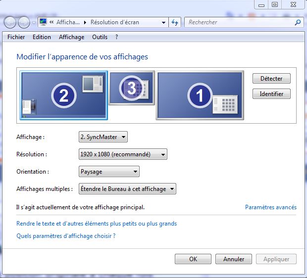

    Je crois qu'il intervertit le moniteur et le projo
    Dans la résolution d'affichage, le projo passe en 1 et le moniteur en 2
    Malgré de nombreux et différents essais, impossible de les réorganiser

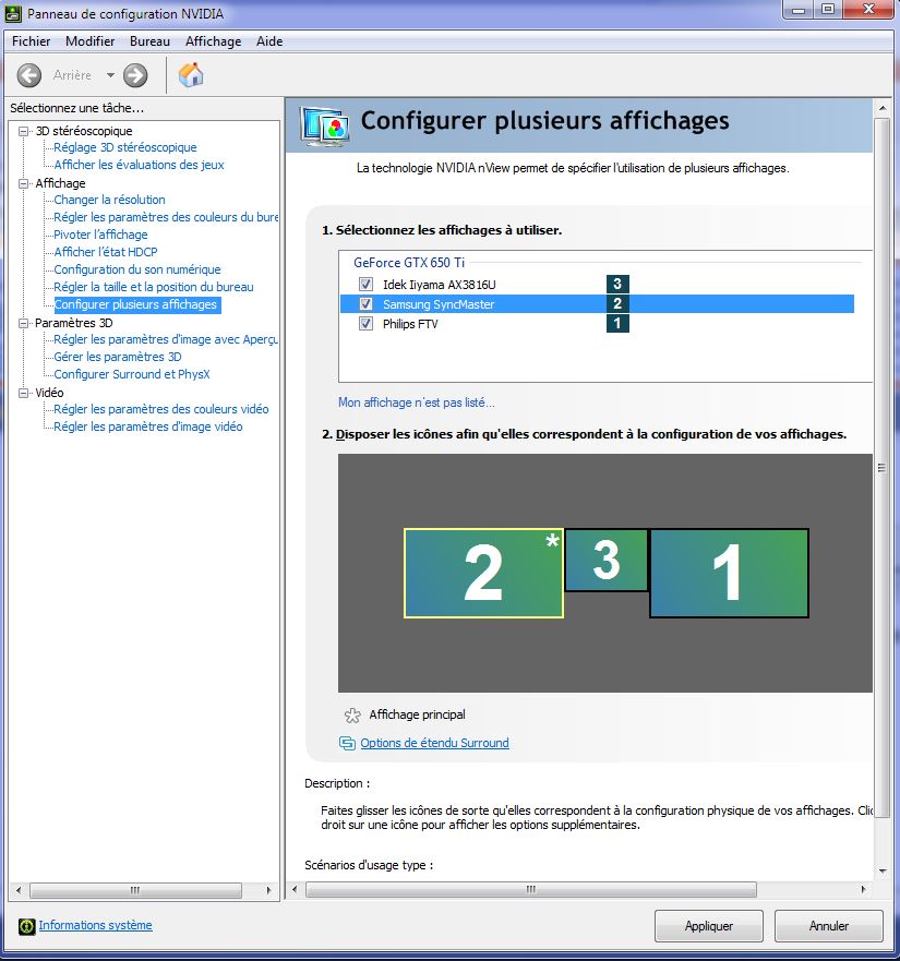

  8. ogt
    "Malgré de nombreux et différents essais, impossible de les réorganiser "
    Il suffit pourtant en clic gauche : outil Main déplacer les écrans, puis dans le menu : Changer la résolution, adapter la résolution de chaque écran.

  9. jl17
    34
    +2 / 0 / -0
    Non
    Impossible de déplacer l'écran
    Quand je fais un clic gauche pour le déplacer, il se déplace mais revient à sa position originale à chaque fois
  10. ogt
    "il se déplace mais revient à sa position originale à chaque fois "
    Peut être que vous ne le déplacez pas suffisamment, c'est pour cela qu'il revient à sa position initiale.
    Vous pouvez faire la même chose dans le panneau Windows : Resolution d'écrans.
