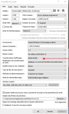

    Bonsoir, je vous écris dans un dernier élan de désespoir avant d'abandonner car je ne trouve vraiment pas solution à mon problème.
    Je travaillais sur un projet (que je dois rendre le 23 mais sûrement pas vu les pb que je rencontre), tout allait bien et comme ça m'est déjà arrivé : soudainement les couleurs de mes médias vidéos ont complètement changé et sont sombre (et vraiment dégueulasse). Donc je ne sais pas si c'est dû à une mauvaise manip' ou quoi mais je ne trouve RIEN ça fait des heures que je suis dessus et je n'ai vraiment pas envie de tout recommencer.
    Ce n'est pas un effet média, j'ai cherché sur toutes mes pistes une par une et certaine qui ne sont pas affecté par d'effet média le sont pourtant par ce problème de couleur.
    J'ai fait pas mal de recherches, j'ai trouvé 1-2 personnes qui semblaient avoir ce même pb mais aucune solution.
    Voilà une comparaison
    Faire un rendu n'y change rien.
    image que je devrais avoir :
    image que j'ai :
    Si vous avez une solution, je vous en serais tellement reconnaissante ! Je suis vraiment au bout de ma vie avec ce logiciel ahah
    Merci beaucoup d'avance

    Peut être avez vous modifié par erreur l'espace de couleurs utilisé par le projet.
    Voir Menu : Fichier : Propriétés

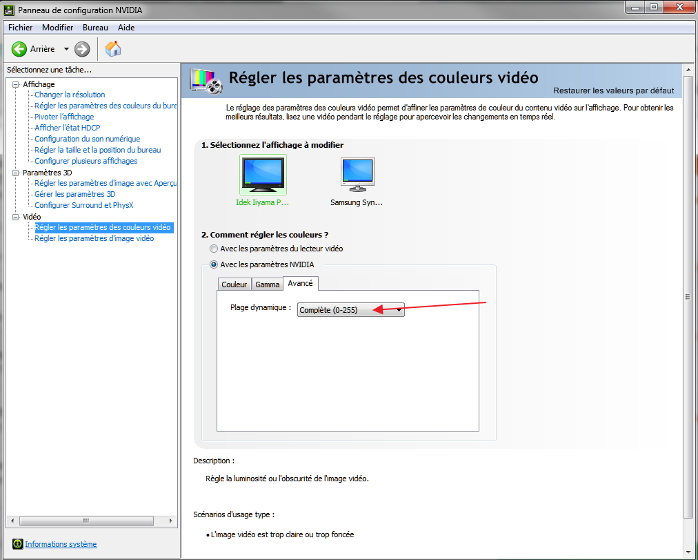

    Ou autre modification possible , la plage dynamique qui est passée de 16-235 à 0-255, dans le driver
