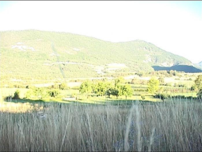

    Je joins une photos prise au hasard ds le court

  4. kaosystem
    16
    voila l'image
  5. Cyril Larcher
    97
    J'ai déjà eu ce problème sur des digit de paluches ... Pas trouvé la solution miracle.
    J'avais supposé que le problème venait du cablage composite dans le scope au tournage. (inversion de trames ou que sais-je ...)
    Bref si qq'un a une idée du pourquoi du comment ....

  7. Cyril Larcher
    97
    Tente un export qt ref et importe le dans after. Ctrl F sur le fichier et change l'ordre des trames ....
    Regarde le résultat .... ?
